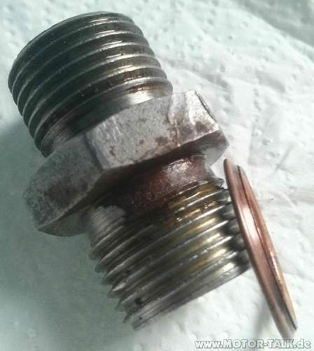

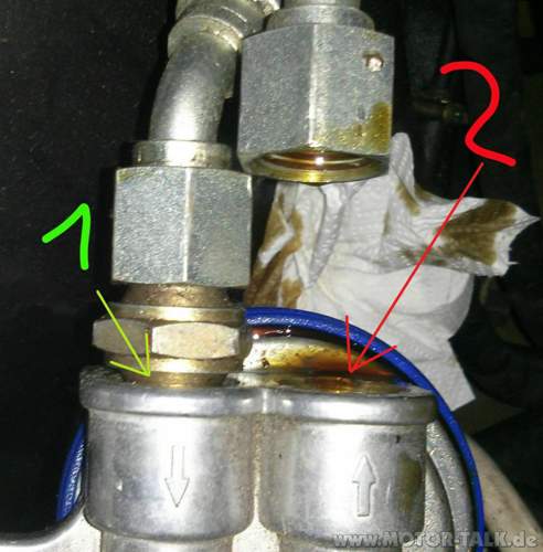

Der richtige Übeltäter ist aber auf dem Bild zu sehen.
Obwohl links (grün) die Verschraubung irgendwie merkwürdig aussieht, ist rechts (rot) die Stelle, die undicht ist.
edit: Die Muttern der Schläuche sind dicht, undicht ist die Verschraubung Richtung Filter, dort sitzt auch der Dichtring.
Abgeschraubt, inspiziert, gereinigt, neu verschraubt...noch schlimmer als vorher.
Ich habe den Adapter ausgebaut, die Frage ist jetzt:
Ist der Dichtring einfach platt oder muss der so aussehen?
Ich bin mir (mal wieder) nicht mal sicher, ob das alles so original ist. Sämtliche Bilder von Trans-Dapt Kits haben andere Verschraubungen der Schläuche als bei mir. Links (grün) sieht konisch aus und ist dicht, rechts (rot) ist gerade und nicht dicht, obwohl das Gewinde ganz am Anfang konisch ist. Macht ein Dichtring dann überhaupt Sinn an der Stelle?

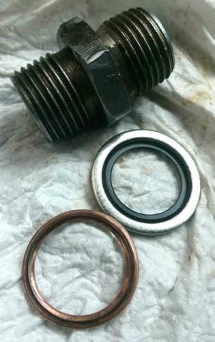

Für mich siehts so aus als ob der Dichtring neu muss. Ist das Kupfer?
Dann muss er definitiv neu. Ist mal platt gewesen im Urzustand😉
Beim Hersteller des Kits 😁😁
Quark, halbwegs passender Innen- , Außendurchmesser und Dicke, dann sollte das gehen. Kriegst Du bei eBay oder bei der Hydraulikbude (Parker, Hansaflex) oder sogar im Sanitärbedarf.
Die Mutter sowie das Außengewinde pressen nur die Dichtflächen geeinander.
Ein Kupferring aus dem Sanitärbedarf reicht vollkommen aus.
Diesen solltest du allerdings ausglühen.
So wird der Kupferring weicher und legt sich einfacher an die Dichtflächen an.
Der Hydrauliker hat mir das hier gegeben, Aluring mit Gummilippe. Preis: nix
Mal sehen ob es hält was es verspricht...
Ist glaub ich wie bei den Dichtungen für die Ölablasschrauben. Da werden ja auch immer öfter solche Dichtringe benutzt...liegt vielleicht am Kupferpreis?
Die Gummi-Metall Dichtungen sind besser als die Kupferringe, wenn das nicht 100% Plan ist bekommt man die mit Kupferringen nicht dicht, mit den Hydraulikdichtungen aber schon, ich glaub ich hab die weiter vorne mal erwähnt. Das gute ist, die gibt es auch in Zoll Größen. Evtl musst du die aber auf die Verschraubung drauf drehen da sie sonst nicht richtig über das Gewinde bekommst.

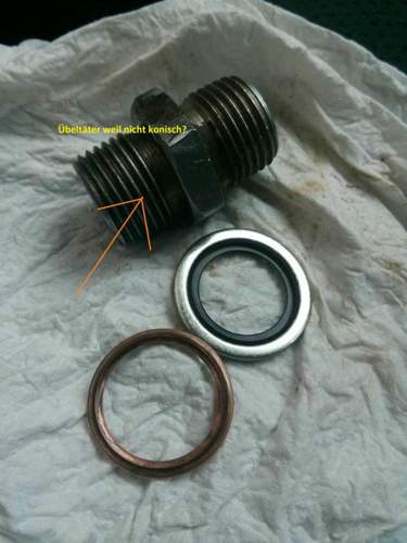

So, was soll ich sagen: Es läuft, und zwar leider aus...
Damit liegt es nicht an der Dichtung. Ich kann am Gewinde des Filtergehäuses nichts auffälliges erkennen, also habe ich den Adapter von links (ZUM Filter = dicht, VOM Filter = undicht, scheint mehr Druck drauf zu sein) nach rechts getauscht. Dieser ist leicht konisch am Ende und mit Dichtband auf dem Gewinde versehen. Jetzt ist es da dicht. Natürlich drückt er jetzt auf der anderen Seite leicht raus, aber nicht so krass wie bisher. So kann man wenigstens erstmal fahren.

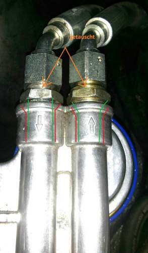

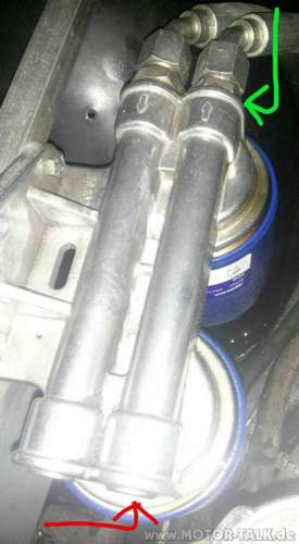

Ich habe das alles mal auf den Bilder kenntlich gemacht.
Bild 1 - Gewindeform eingezeichnet
Bild 2 - da drückt er jetzt nach dem Tausch noch raus
Bild 3 - Übeltäter?
Kann es sein, dass der Adapter falsch/nachgerüstet/unpassend ist, weil er statt konisch eben gerade ist?
