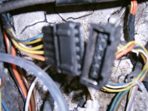

Wenn ich vor dem Motor stehe, Zyndkerze 1 ganz links (müsste ja Zylinder 1 sein ) da sind zwei Stecker am Motor.
Der Linke ist Schwarz und der Rechte Braun. Sind das diese 2 Oeldruckschalter ? Und sollte es nicht ein Weißer sein ???

mache mal nen paar bilder,ja es gibt verschiedene kabelbäume,
Wasserkasten und innenraum bilder

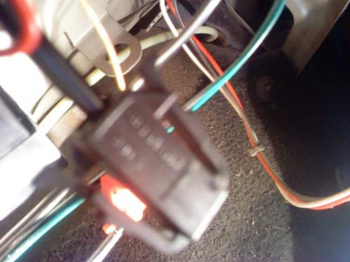

Dieses geht zu einem 5fach Stecker im Wasserkasten.
Von dort geht es weiter zu einem Weißen Stecker welcher durch den Wasserkasten in den Innenraum geht.
Wenn ich nun im Innenraum auf den Weißen Stecker schauen, also direkt drauf, ist es der PIN unten Rechts.
Jedoch hat der Innenraum Kabelbaum unten Rechts , keinen Anschluss !!!!!!!!!!! Also der PIN ist Leer !!!!!!!!!!!!!

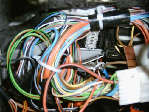

Hab mal versucht paar Bilder zu machen , aber leider werden die nicht so schön.
Kann mir jemand sagen was hier nicht stimmt ?

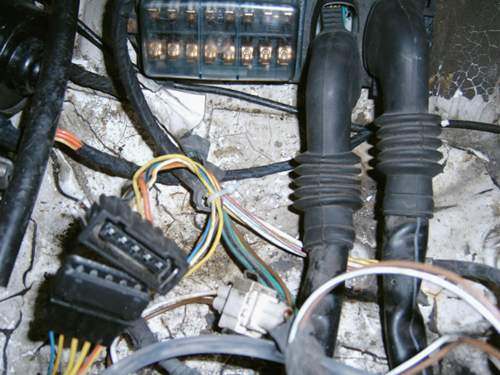

mie iss aufgefallen in bild nr,5 ein Relais wo ein pin frei iss und auf dem relais sitzt ein 3-polstecker???
ich schaue bei meinem wiees da aussieht innen wie aussen
Das Relai ist von der Blinkerüberwachung durch den Anhänger. Das muss so sein. Funktioniert auch.

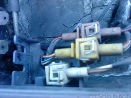

also ich hab das 94 modell mit nur 1schalter
un im wasserkasten der kleieweisse 2Pol da habe ich 3 stück verschiedenfarbig
ich mach mal bilder von meinm

so habe mal bilder gemacht
b1 sieht anders aus.der weisse stecker iss Frei, braun weiss so wie bei dir
b2 issn stecker wo nirgens dan ist Farbe blauschwarz/schwaets
die andern mache ich noch Lampe kaputt gegangen😁😁
vieleicht hilft da ein bischen im moment

Schaut bei mir leider anders aus. Also ist der Kabelbaum bei mir falsch weil der Anschluss für Oeldrucksensor fehlt.
So was blödes aber auch.
Weis jemend ob ich den Nachrüsten kann ? Also den PIN und kabel solte kein Problem sein, jedoch wo muss der an den Stecker vom Kombi ran ???

das irritiert mich jetzt😕bild2 wasserkasten sind das die einzigen stecker??bei mir hast gesehen 3 stecker und 1 ölschalter
hast du schon mal den Spannungskonstander überprüft???ist ein relais 3-polig

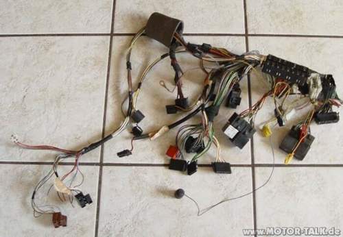

Hab jetzt im Netz ein Kabelbaum gefunden wo alle Stecker am Weißen belegt sein sollen, jedoch ist da dieses hell blaue kabel zu sehen , weiß nicht wofür das ist. Schau mal das Bild an , komisch oder ?

Der Stecker am Kombi ist aber so klein das ich nicht weiß welcher für den Anschluss da ist.
die muss im Ki sitzen
mah mal eingenaueres bild vom stecker
