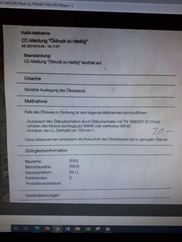

Bei mir war es der öldruckschalter, da ist jetzt einer vom Motorrad drin bzw. auch fürs Motorrad
Es geht um 0,15 Bar Unterschied….
Der Händler hatte damals zur Nachbesserung sogar alles inkl Ömpumpe getauscht. Half nichts.
Anbei die Teilenummer, jetzt ist Ruhe
Hella Druckschalter
BMW kennt das Problem, hat aber nicht ganz die richtige Lösung, siehe Anhang

Hallo, danke für die Info. Der Anhang kommt mit bekannt vor aus einem anderen Beitrag. Eine Sache verstehe ich jedoch noch nicht…
Das Tauschen des Öldruckschalters mit einem anderen Auslösewert ändert ja nichts am Öldruck. 0.15 bar bedeutet, dass man eine Meldung bekommt, wenn der Öldruck kleiner gleich/als 0.15bar beträgt, richtig? Falls ja, kommt bei z.B. 0.2bar genug Öl an die entsprechenden Schmierstellen, falls der Öldruck mal im Leerlauf im Keller sein sollte? Bei welchem Wert lösen die „ab Werk“ verbauten Öldruckschalter? 0.3-0.5 bar?

Habe das so verstanden, dass die kritische Differenz 0,15 bar beträgt und sich dann der Motor meldet
Im Stand geht die Drehzahl runter, hier würde das Einschalten der Klimaanlage helfen, um das zu umgehen.
Das SB von BMW habe ich schon mehrfach verteilt;-)
