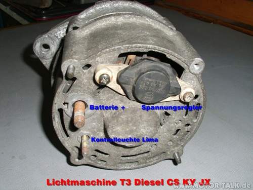

Ach, die Öldrucküberwachung verwendet das Drehzahlsignal des W-Kontakts?
Ist das sarkastisch gemeint??? Wenn ja, spar ich mir jetzt den Kommentar.
Ansonsten hier die Lösung. Ist eine dynamische Öldruchanzeige verbaut, so hat man 2 Öldruckschalter, einmal 0,3bar am Zylinderkopf als öffner (geht auf wenn der Druck erreicht wurde) und einen 2ten am Ölfilterflansch, irgendwas zwischen 0,9-1,4bar kommt auf den Motor an, als Schließer(schließt sobald der Druck erreicht ist)
Schaltet man die Zündung ein, so bekommt die Anzeige Masse vom Öldruckschalter am Kopf, Läuft der Motor und Öldruck ist vorhanden, so geht die Anzeige aus. Beim unterschreiten vom Druck geht die Lampe wieder an.
Der untere Öldruckschalter schließt sobald der Druck erreicht wird, ab 2000 Touren wird dieser dann von der Elektronik überwacht, ist der Kontakt unterbrochen, kein Öldruck, Kabelbruch oder Druckschalter defekt, geht die Lampe an und der Pieper geht los.

Nicht immer gleich angegriffen fühlen, es war NICHT sarkastisch gemeint 😉
Im Gegenteil, ich wußte das nicht und bin jetzt einen Schritt weiter. Die Info war ein wertvoller Beitrag zum Verständnis 🙂
Genau, das Signal kommt von Klemme W. Steht auch in dem Link von "T3 Infos" drin, den ich geschickt habe.
Da findet sich auch, wie man Öldruckschalter und Elektronik überprüfen kann.
