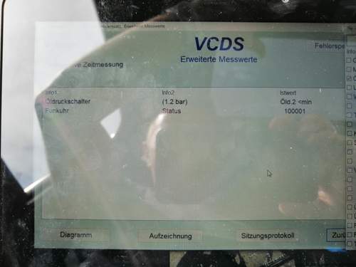

Lässt sich der Öldruck auch bei einem VFL 4F auslesen via vcds?
@DirkReiner schrieb am 17. April 2025 um 11:46:19 Uhr:
Also nicht die Höhe des Drucks, aber das Signal des Druckschalters sollte auslesbar sein. In meinem A4 z.B. geht das wunderbar, das wäre dann im KI-STG. Müsste beim 4F VFL/FL auch so sein.

Wie ist das zu bewerten, das der Öldruck 1,2 bar ist?
Img-20250420
4F passt. 4G etwas niedrig.

@DirkReiner schrieb am 20. April 2025 um 21:10:13 Uhr:
Ist er auch nicht. Das ist die Schaltschwelle, um den Öldruckschalter zu einem Signalwechsel zu triggern.
Kurzum: Ist der Öldruck größer 1,2 bar, gibt es keine Öldruckwarnung. Die Größe des Öldrucks bekommst Du nur mit einer Öldruckmessung raus, dafür muss erst ein Drucksensor installiert werden.
