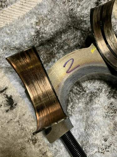

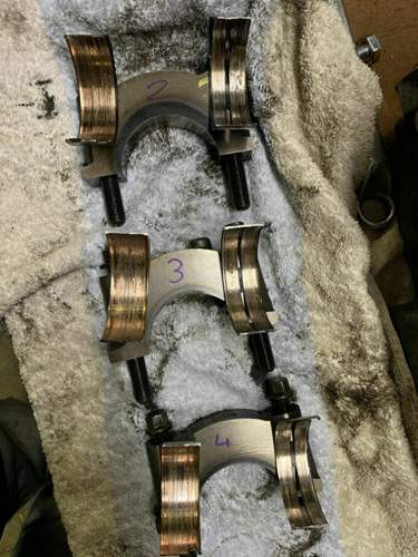

Tausch das Ding bevor es ausgehärtet ist, das ist quasi eine normale Wartung beim A20DTx etwa alle 6 Jahre oder 180.000 km ...
Lass den machen was er will. Wir wissen ja dass der Schaden ohne jegliche Vorankündigung oder Fehlercode entsteht und die Lagerschalen jedes Mal beim Start mit der lustigen Meldung "Öldruck niedrig" extrem leider, aber anscheinend hält er es für Grimms Märchen.
Also: machen lassen.
