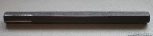

War gerade beim Freundlichen, da er mich zu sich bat um mir den Mitnehmer anzuschauen. Ich habs geahnt: 2.0 TDI - der schleichende Tod auf 4 Rädern ! Mitnehmer ist schon stark angegriffen wie auf dem Pic zu sehen ist. Frage des Freundlichen: was nun ? Er hat die Auflage von VW: sollte durch was auch immer bekanntwerden, dass der Mitnehmer oder die Aufnahme des Mitnehmers im Ausgleichswellenmodul fehlerhaft ist (durch Geräusche etc.) das gesamte Modul zu wechseln. Das sowas keine Geräusche macht, wissen wir ja. Es kommt die rote Lampe und das wars. Er hat auf meinen Wunsch auch eine Kulanzanfrage per Telefon gestellt mit ablehnendem Ergebnis. Er muss nun auf der Rechnung vermerken, dass ich darauf hingewiesen worden bin und ich den Austausch des Moduls auf meine Kosten abgelehnt habe und somit einen evtl. Motorschaden riskieren würde. Es wird auf meinen Wunsch der neue Mitnehmer eingebaut und gut.

Mal ne Frage, wie sieht bei dir die Sechskantbuchse im AWM aus? Es bringt dir nicht einen neuen Mitnehmer zu verbauen wenn das Gegenstück auch fast Rund ist. Der schleichende Prozess ist damit nur beschleunigt worden, da der Mitnehmer jetzt wohl aus einem härteren Material besteht und der Verschleiß nun voll auf die Sechskantbuchse geht. Schon mal drüber nachgedacht?

P.S. ich hab da noch ein paar andere Bildchen z.B. Lagerschaden am Pleullager und Kurbelwelle und unter anderem den Innensechskant. Ich poste sie dann auch mal.
Der Vermutung liegt nahe, doch das Material der Aufnahme ist entschieden härter. Die Kosten für einen Ausbau des AWM und Prüfung der Aufnahme sprengte dann schon meinen Rahmen. Da kann ich auch gleich den Wechsel beauftragen.
Kennt Ihr das: wenn Ihr einen Kreuzbit im Akkuschrauber minderer Qualität habt (5,-€ Bitsatz aus der "Krabbelbox" an der Baumarktkasse) und Ihr wollt lange Schrauben in festes Holz drehen ? Das Bit wird total zerstört (nudelt komplett rund) aber die Schraube bleibt heil ? Ist hierbei nichts anderes. Ich habe sogar noch den ganz alten Mitnehmer mit der Nummer 03G 281 A , eingebaut wurde 03G 115 281 F. Die werden schon wissen warum die das Teil andauernd verbessern mussten. Da liegen immerhin mehrere Generationen dazwischen. Aber ein Restrisiko bleibt natürlich. Auch weil das ganze Zeug in Öl schwimmt, wird das Runddrehen eher durch die Schmierstoffe begünstigt wenn da schon ein Spalt ist. Der Mechaniker meinte auch, dass sich der neue Mitnehmer im halb bis fast ganz einbauten Zustand nicht bewegen lässt, hat also kein Spiel. Aber ich denke, da ist auch die Ölpumpe dazwischen, ich weiß ja nicht, ob die sich einfach so bewegen lässt.
Ich glaub nicht so recht daran das das Material des Innensechkantes wesntlich härter ist. Ich habe Fotos die genau das ebend beweisen. Mitnehmer und Innensechskant rund!!!!!
Wie geht das wenn der Innensechskannt so viel härter ist? Im Gegenteil anders herum wird ein Schuh draus. Eine Zapfen dreht sich eher rund wie eine Buchse weil hier wesentlich mehr Material steht.
Ich tendiere eher dazu das die Buchse weicher ist und das Standzeit der formschlüssigen Verbindung zu schlapp ausgelegt wurde. Da zumindesten liegt liegt der Produktionsfehler. Von der Standzeit der Bauteile mal ganz zu schweigen.

Gut, wenn sich die Ölpumpe frei mitdrehen kann, ist somit kein Spiel in der Aufnahme vorhanden. Man kann ja nicht am Mitnehmer drehen und erwarten, dass sich die Kurbelwelle mitdreht ;-) Aber VW wird da rein gar nichts tun, erst wenn es zum Schaden kommt. Vorsorglich was zu tauschen entspricht zwar dem gesunden Menschenverstand, aber wir reden hier über Kulanz von VW und wer behauptet, dass die nach Vernunft vorgehen ? "Vorsorglich" geht da gar nichts. Das hat mir ja der Freundliche und auch vorhin die Hotline versichert. Fakt ist, er müsste jetzt wo er den Mitnehmer gesehen hat, das Modul tauschen und zwar auf meine Kosten. Da ja noch kein Motorschaden entstanden ist, gibts auch keine Kulanz. Werde mir wie gepostet den Kostenvoranschlag geben lassen, mich an die Kundenbetreuung mit Kulanzantrag auf Austausch wenden und sehen was kommt. Sollte es dennoch zum Schaden kommen, habe ich den Schriftverkehr vorliegen und die Rechnungen mit den Arbeiten für mein vorsorgliches Handeln für meinen Anwalt. Zusätzliche Quellenangaben mit selbigen Problemen schaden hierbei natürlich nie.
Den Artikel würde ich gern mal lesen...
Wenn der Mitnehmer in der Aufnahme schon durchdreht, hobelt das mit der Zeit mit doppelter Motordrehzahl natürlich auch die Aufnahme innen mit ab. Soweit ist das bei mir zum Glück noch nicht. Die Kanten des Mitnehmers sind schon noch da, nur wenn man mit dem Fingernagel drübergeht merkt man eine kleine Vertiefung an den blanken Stellen. Das Foto sieht eindeutig schlimmer aus.
Edit: schau mal hier: http://www.motor-talk.de/.../...e-kaputt-bei-2-0-tdi-t2323817.html?...
So sieht meiner ja auch nach etwas über 60.000 km (wie im Post von "GenPassat" aus. Also sollte das mit neuem Mitnehmer noch ne Weile halten.

Ne mal Spaß bei Seite. Das AWM ist eun Austauschteil und wird oder vielmehr muß eingeschickt werden nach dem Umbau. Es geht hier auch nicht um das Innenleben des Moduls sondern vielmehr um den Abtrieb zur Ölpumpe. Das Modul geht so als Solches nicht wirklich oder nur in ganz großen Ausnahmefällen kaputt. Wie gesagt ich hab noch ein paar Bilder die ich heute mal posten möchte um mal zu Zeigen wie das ganze Ausmaß sich bildlich darstellt.
Finalist
Ich hatte es euch ja angedroht, hier sind meine Bilder vom Pleullager 1 und dem dazugehörigem Kurbelwellenlager. Den Innsnsechskant zeige ich dann auch mal.
Finalist
@passi140
Den Innenaufbau kenne ich nur von Explosionszeichnungen bzw. den Lernunterlagen von VW. Das Dingen geht eigentlich nie kaputt, bis auf den Antrieb der Pumpe. Hätte man da gleich einen 4-Kant-Bolzen anstelle eines 6-Kant-Bolzens genommen, wäre sowas wahrscheinlich nie passiert.
