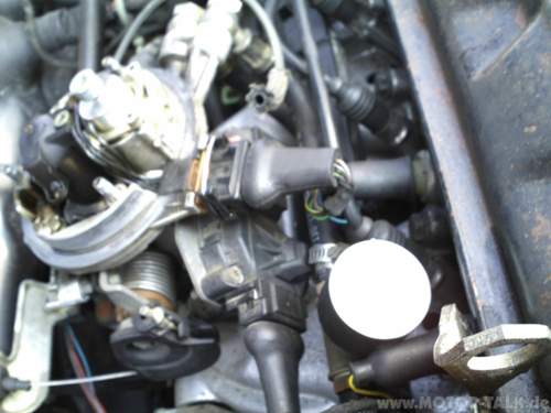

hi,
hoffe mir kann hier geholfen werden. habe einen kleinen 45ps er mit kat und mir ist aufgefallen, dass die öldrucklampe leuchtet, also etwas gegooglet und gelesen, dass es oftmals der sensor ist. also zu atu und einen neuen gekauft. dort gab es zwei verschiedene, einen schwarzen und einen blauen. ich habe den schwarzen genommen, weil meiner auch schwarz ist. diesen dann ausgetauscht, allerdings wusste ich nicht genau welcher von den beiden am zylinderkopf hinten nun der ölsensor ist. direkt über den kerzen da sitzen ja zwei identische schraubsensoren. also beide rausgeschraubt und an einem fand ich öl, am rechten, wenn man davor steht, diesen habe ich dann getauscht. ich hoffe bis hierhin war alles richtig??
die lampe blieb an, also ging ich davon aus, dass tatsächlich zu wenig öldruck herrscht und das gefiel mir garnicht. also ölwanne ab und nebenbei bemerkt war das die beschissenste ölwanne, die ich je ausgebaut habe 😁 ... und im sieb fand ich tatsächlich dichtungsreste. ich hab mich schon gefreut, alles rausgeholt, zusammengeschraubt. neues Öl drauf und ölfilter auch. die lampe leuchtet jetzt aber immernoch. mal blinkt sie, dann geht sie wieder aus - funktioniert also nach dem mond. was kann das sein?

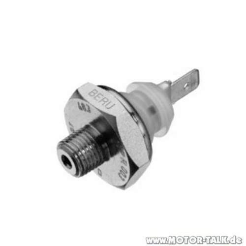

"Messen"Zitat:
Original geschrieben von LiLciL
aha. ich habe nämlich gelesen, dass einer für die drehzahlen ab 2000 misst und der andere im leerlauf.
können beide nicht, nur
Schalten !deswegen heißen die auch so 😁 😁 😁
Im Ruhezustand liegt Kontakt gegen Masse (-) an welcher durch entsprechenden Schalt
druck( 0,25 oder 1,4 bar)
geöffnetwird.
Deshalb verursacht eine defekte Isolierung / angescheuertes Kabel keinen "Kurzschluß", sondern
simuliertdem Stger. einen
nichtvorhandenen Öldruck.
Ist der 1,4er (schwarz) bei Drehzahlen über 2000 U/min (noch) geschlossen (Druck unter 1,4) wird über das Steuergerät "Alarm" ausgelöst da für diesen Lastzustand der Druck zu gering ist.
Ist bei Drehzahlen unter 2000 der Schwarze geschlossen (weniger als 1,4 bar) ist das o.k. und es kommt keine Reaktion vom Stger.
Ist der Druck unterhalb von 0,25 bar (egal ob im Stillstand, Leerlauf oder jeder höheren Drehzahl) bleibt der Kontakt des Blauen geschlossen und die Kontrolllampe brennt.
Alle Fahrzeuge werden grundsätzlich in Fahrtrichtung "angesprochen" !
(deshalb hast Du (vmtl) auch einen Linkslenker
und nicht einen "wenn man davor steht Rechtslenker" 😁 )
Also (wenn nix umgefriemelt wurde) sitzt der Schwarze rechts (gelbes Kabel) und der Blaue links davon (zur Mitte hin) mit blau / schwarzem Kabel.
Die Farben der Schalter sind (im aftermarket) nicht zwingend vorgeschrieben, können also auch bei Markenherstellern beige, braun oder sonstwas sein.
Markenhersteller haben jedoch immer eine Beschriftung (Prägung) auf der Unterseite oder auf einer der 6 Flächen des 6-kants.
Billignachbauten (von denen abzuraten ist) haben die (aus Kostengründen ? ) meist nicht (Billigthermostate z.B. auch nicht).
Häufigste Störung an den Schaltern ist aber nicht der Ausfall der Funktion an sich, sondern "innere" Undichtigkeit wodurch innerhalb weniger Minuten / Kilometer die gesamte Ölmenge austreten kann ! ! !
(genauer gesagt wird das Öl unter Druck rausgepumpt)
Deshalb ist es kein weggeschmissenes Geld wenn Du beide erneuerst.
Marken - Schalter gibts im Netz für ca. 5,- €
MFG

ok und wo gucke ich ob ich zwei habe? also oben am Zylinderkopf über den Zündkerzen sind zwei identische schraubsensoren. sind das beides öldruckschalter?
mfg
ok und wo gucke ich ob ich zwei habe? also oben am Zylinderkopf über den Zündkerzen sind zwei identische schraubsensoren. sind das beides öldruckschalter?mfg
ja da müssen die sitzen
jetzt bleibt nur die frage wie ich die unterscheiden kann, bei mir sind beide schwarz. und welchen ich jetzt bestellen muss.
mfg
aha. ich habe nämlich gelesen, dass einer für die drehzahlen ab 2000 misst und der andere im leerlauf.jetzt bleibt nur die frage wie ich die unterscheiden kann, bei mir sind beide schwarz. und welchen ich jetzt bestellen muss.
mfg
der eine muss blau sein normalerweisse .....
ok aber welcher weißt du nicht oder?
ich habe damals auf jedenfall einen schwarzen gekauft und den rechts eingebaut.
mfg

so, also ich habe jetzt die öldruckschalter richtig eingebaut, lampe leuchtet immernoch. habe anstatt 0,15 - 0,45 aber einen 0,15 - 0,35 von febi bilstein genommen, hoffe das war nicht verkehrt?
kabel habe ich durchgemessen bis zum stecker kurz bevor die kabel in den innenraum gehen. vllt hatte einfach eine steckverbindung einen wackler? wollte noch den tacho rausholen, habe aber keine solche radio rauszieh teile. mit nägeln bin ich gecheitert oder gibts da nen trick 17? wollte dann bis zum kombiinstrument durchmessen.
mfg
