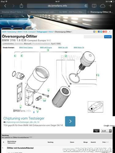

Bei mir kam nach einem Ölwechsel bei einer Fachwerkstatt plötzlich total viel Öl irgendwo raus und sammelte sich in dem Blech was unten am Auto angeschraubt ist. Nach ca. 2 Monaten, 5 Litern 5W30 und nachdem mir eine namenhafte Werkstatt die Ventildeckeldichtung (400 €) auf Verdacht ausgewechselte, konnte mir endlich eine Werkstatt sagen, dass das von der defekten Olfilter-Gehäuse-Dichtung kommt (beim Ölwechsel kaputt gegangen, da porös nach 10 Jahren).
Olfilter-Gehäuse-Dichtung + O-Ring: 4,64 €

Ölfiltergehäusedichtung? Die würde ich gerne mal als Bild sehen.

Ölfiltergehäusedichtung.... nun das musste ich bei meinem compact damals mit neu machen.
Beim M43 ists ne Papierdichtung, hab sie zusammen mit dem Rückschlagventil erneuert. (4-6 Pic)
Bei dem Ventil wird der O-Ring mit den Jahren porös und dann suppt es da raus sobald Druck aufm Ölkreis ist.
