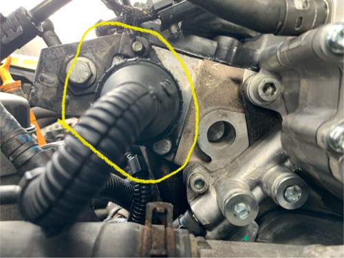

Hallo Leute,

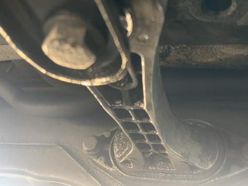

ich habe seitdem mein Golf 4 Bj 2000 1,9 TDI 4 motion mit 116 PS neuen TÜV bekommen hat Probleme mit Ölaustritt hinter der Ölwanne, wenn man von vorne sieht. Ich weiss nicht um welches Teil es sich dabei handelt, aber dort tropft es entlang. Es kommen am Tag manchmal ein paar Tropfen herunter.
Weiss jemand wie das Teil heisst und wie man das Problem lösen kann?

Ich glaube das ist die Drehmomentstütze. Google mal "Drehmomentstütze Golf 4 4Motion" dann siehst du was ich meine.
das ist in der Tat die Drehmomentstütze, hat aber nichts mit
dem Problem selbst zu tun.
Vermutlich Ölwannendichtung oder von weiter oben kommt
das Öl. Am Besten alles sauber machen und dann schauen
wo neues Öl austritt.
Die Drehmomentstütze ist ein ölfreies Teil. Da kann nichts von innen kommen. Das Oel kommt von außen auf das Teile.

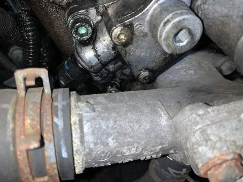

So. Habe mich unters Auto gewuchtet und mal geschaut. Der komplette Motorblock war an den Verschraubungen total versifft. Ich habe jetzt mal alles abgewischt und werde falls es die Tage wieder herausquillt Bilder hochladen.
An den Verschraubungen ist auch direkt kein Oel.
Entweder es kommt von weiter oben, oder Zwischen Motor und Getriebe heraus.

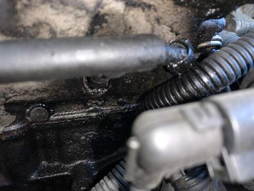

Da der Motor geneigt ist läuft Oel von oben bis zur Trennfuge zwischen Motorblock und Zylinderkopf und dann in der Kante an die tiefste Stelle, also hinten, und läuft dann hinten an den Ecken nach unten.
Oel aus der Kupplungsglocke zieht sich durch den Spalt zwischen Motor und Getriebe und tritt am Spalt selbst, aber auch an den Schraubenköpfen und Muttern aus.

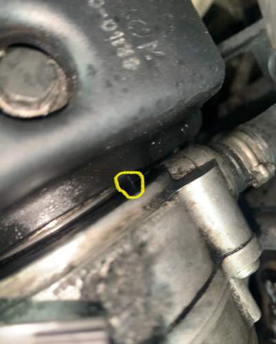

Ein Recht häufiger Übeltäter ist der Ventildeckel - dieser ist beim 1.9l TDI PD aus Kunststoff und die Dichtung kann für schmales Geld separat getauscht werden. Weiters kann es auch die Dichtung an der Tandempumpe zum Zylinderkopf hin sein, diese befindet sich in Fahrtrichtung links am Zylinderkopf. Hatte selbst schon beide Möglichkeiten als Ursache gehabt 😁
Würde aber auch Ölwanne und Ölablassschraube prüfen.

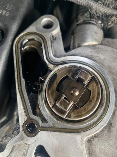

Hallo Leute, ich hatte mein Auto in die Werkstatt gegeben und heute die Mitteilung erhalten, dass man den kompletten Motor wechseln müsste. Da das für mich nicht in Frage kommt, habe ich mir mal die Tandempumpe angesehen. Und um diese herum sieht es tatsächlich ziemlich mies aus. Ich werde die Tage mal diese Dichtung erneuern, in der Hoffnung dass der fette Ölverlust ein Ende hat.

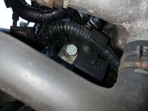

Vielen Dank für eure Antworten & Tipps bezüglich der Dichtungen! Heute habe ich die Ventildeckeldichtung erneuert. Als ich den Ventildeckel abnahm, sah ich direkt, dass im Bereich zur Windschutzscheibe ernorme mengen öl austraten. Ich hoffe, dass der große Ölaustritt dadurch behoben ist, werde aber noch die Hauptdichtung der Tandempumpe erneuern. Vielen Dank! Ich war schon geknickt, weil ich dachte, ich muss den Golf zum ausschlachten freigeben.

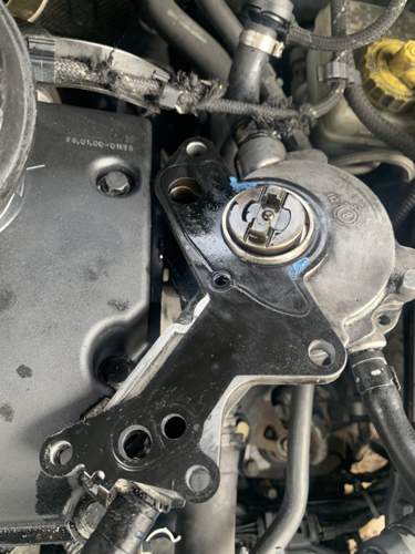

Hallo Leute, heute habe ich auch die Hauptdichtung der Tandempumpe eingebaut. Da war nicht mal eine Dichtung vorhanden, als ich die Pumpe abnahm. Naja jetzt habe ich das Problem, dass die Dichtung irgendwie schief sitzt und man eindeutig sieht, dass es aus einem Spalt herausspritzelt und qualmt. Ich hatte die pumpe 1 mal direkt nach dem Einbau ausgebaut, da sie mir nicht richtig sitzend vorkam. Aber jetzt habe ich dieses herausspritzeln bei laufendem Motor gesehen. Ich bin etwas verzweifelt. Hat jemand einen tipp worauf ich achten muss? Ich habe diesen Zapfen der Tandempumpe in die Richtung Nut der Nockenwelle angepasst
Hallo, bin heute nochmal an der Tandempumpe. Ich glaube, dass ich eine Dichtung draufgepackt habe, die überflüssig ist. Und zwar die Schwarze (diese war auch nicht vorhanden). Ich glaube aber, dass ich die Gummidichtung erneuern sollte. Gehört die schwarze Dichtung nach Wechsel der kleinen Gummidichtung nun trotzdem drauf, oder soll ich diese weglassen, da sie ja auch schon davor nicht vorhanden war? Passen tut sie allerdings, scheint aber nicht die Ursache des Problems zu beheben.
