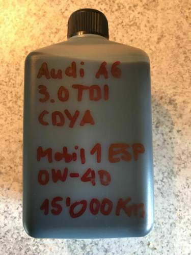

Hallo Gemeinde
Ich habe gestern das Motorenöl gewechselt und werde es jetzt in ein Labor schicken. Kosten für die Analyse 50.- CHF Shell Lube Labor.
Was kann ich mir erhoffen? Bzw habt Ihr schon Erfahrungen gemacht?

Komisch dass mich noch niemand auf das (falsche) Öl hingewiesen hat...
Wieso falsches Öl? Erfüllt es nicht seine Aufgaben (Schmierung, Kühlung, usw.?). ;)

Themenstarteram 27. Februar 2018 um 16:36
Doch alles gut aber keine VW507 :-)
Ich habe das Öl gestern eingeschickt.
Sollte die Resultate nächste Woche erhalten.
