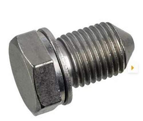

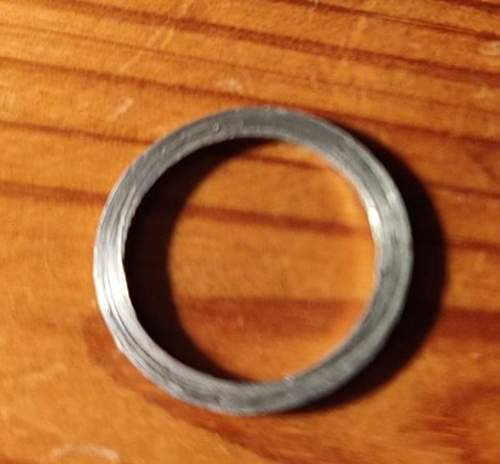

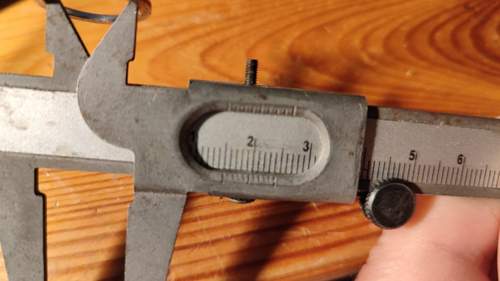

Welche Dichtung isr für die Ölablassschraube richtig?
Das Gewinde in der Motorwanne war kaputt und wurde ein neues gedreht.
Jetzt zum Ölwechsel möchte ich die Dichtung besorgen.
Natürlich nicht mehr Original.
Habe nachgeschaut und es sind so viele verschiedene zu verkaufen..Kupfer, Alu, Gummi, Kupfer mit Gummi...
Soll diese eine bestimmte Form haben oder geht einfach irgendeine Kupfer/Alu Dichtung?
Danke
Das wird dir hier wohl niemand beantworten können. Das hängt von der Schraube ab, die da jetzt drin ist.
Verstehe.
Es ist so. Wenn ich dran bin, habe ich keine passende Dichtung in der Hand und wenn ich fertig bin, habe ich keine Schraube😀.
Füge ich aber Paar Fotos hinzu.
Es sin: alte Dichtung, die mit der Schraube war(nicht Original OPEL, sondern was der Mechaniker in der Schublade hatte) und wie die jetztige Schraube aussieht(aus dem Internet, aber sieht so aus).

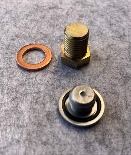

@lazy66,
da die originale Ablaßschraube wahrscheinlich mit dem 14er Gewinde zu fest angezogen wurde, ist das Gewinde der Aluölwanne beschädigt worden. Deshalb wurde ein neues Gewinde für eine 15er Schraube geschnitten. Hier muss auch eine andere Dichtung verwendet werden.
In einem solchen Fall nehme ich eine Kupferdichtung die extra breit ist, da in den meisten Fällen die ich bisher hatte, das Gewinde am Anfang unsauber war. Die breitere Kupferdichtung deckt dies gut ab und war bisher immer dicht.
Das innere Maß der Dichtung ist 15 mm und außen ist diese 24 mm, also 4,5 mm Auflagefläche. Die Stärke ist 2 mm. (24 x 15 x 2 mm)
Siehe beigefügtes Foto, oben ist die neue 15er Ablaßschraube mit der Kupferdichtung üund unten ist die Originale mit dem dünnen O-Ring aus Gummi.
@Papasmobil Was ist eine 15er Schraube? 15mm lang?
@lazy66 Wenn da ein neues Gewinde geschnitten wurde und nicht das alte nachgeschnitten, dann brauchst du mindestens eine Dichtung für M16.
