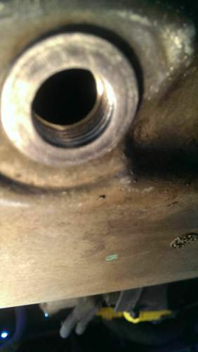

Hallo, bei dem jährlichen Ölwechsel habe ich heute das Gewinde der Ölwanne mit ausgedreht. Könnte gerade weglaufen, aber das hilft ja auch nichts.
Hat das schon mal jemand gehabt, was für Lösungen gibt es?

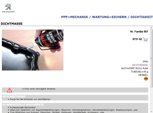

Ölwanne hat keine Dichtung, wird mit Dichtmasse abgedichtet.

Ein Gewindegang ist in der Ölwanne noch vorhanden, die Ablassschraube hält wenn ich sie Handfest drehe.

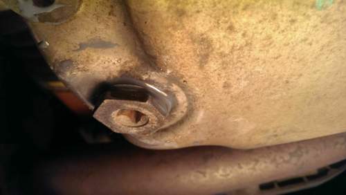

Moin, ich habe mich für das Flüssigmetall entschieden. Zuerst habe ich sämtlichen Dreck von der Schraube der Dichtung und der Auflage Fläche der Ölwanne geschliffen.
Dann habe ich mit Papiertüchern soviel Öl wie nötig "bis nichts mehr nachtropft" aus der Ölwanne geholt. Die Schraube die Dichtung und das Innengewinde der Ölwanne penibel entfettet.
Das Flüssigmetall auf die Auflageseite Schraube dann die Dichtung " Unterlegscheibe mit Gummiring innen" auf die Schraube, Flüssigmetall auf die Dichtung und das komplette Gewinde der Schraube. Dann die Schraube so fest es ging mit der Hand in die Wanne geschraubt.
Nach 4 Stunden Warten, habe ich Öl eingefüllt und den Motor warmlaufen lassen. Bis eine verrostete Kühler schelle ihren dienst quittierte und das Kühlwasser auslief, XXD. Ölwanne ist auf jeden Fall absolut dicht!
Mfg Frohe Ostern!
Imag0858
Imag0857
hättest auch einen konischen stopfen reinschrauben können,zum überbrücken hätte es das getan,aber es sieht gut aus was du da gemacht hast!

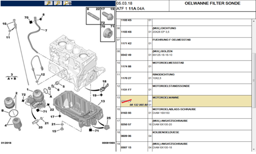

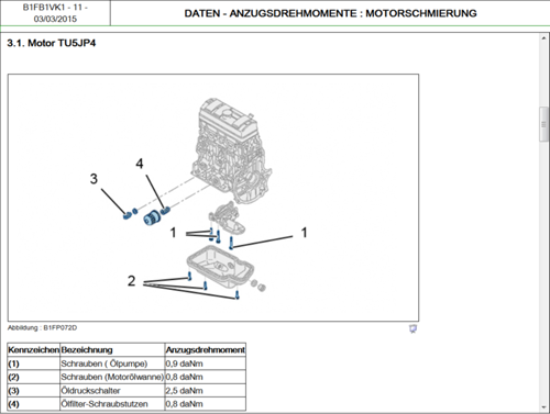

Vielleicht kann mir Emma oder Polobuddy, etwas genauere Daten bezüglich Teilenummer, Anzugsdrehmoment der Befestigungsschrauben und Abdichtung geben?

Ersetzungs Nr. 9813206580 einbauen !!!
