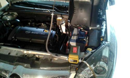

Beim Y22DTR ist doch der Wechsel alle 2 Jahre oder 50000km vorgeschrieben. Ich habe auch einmal das Öl abgesaugt.
Es war übrigens auch eine Proxon Pumpe. Das mache ich aber nie wieder. Das Absaugen hat 40 Minuten gedauert. Außerdem war es ziemlich laut.
Beim Z18XER dauert das absaugen bei warmen Öl 50-70Grad ca. 5 Min und das mache ich nun schon 3 Jahre so.
Ich habe das Öl warm abgesaugt. Es hat trotzdem lange gedauert. Es war ein Y22DTR.

@andi.36 schrieb am 4. Januar 2018 um 20:33:14 Uhr:
Ist Öl absaugen besser oder ablassen?😕
Kommt auf den Motor an, beim Z18XER oder Z16xep bekommt man durchs absaugen alles raus und dann gibt's Motoren, wo man mit der Sonde nicht richtig bis runter kommt, da ist ablassen besser.
Ich denke 300ml bis 500ml sind im Motor übrig geblieben. Ich habe allerdings vergessen das alte Öl im Ölfiltergehäuse abzusaugen.

Man kann doch den Z19DTx mit dem Z18XER nicht vergleichen. Nach absaugen wird da noch ca. 1l drine bleiben.
Mit richtigem Werkzeugt dauert der Ölwechsel inkl. Ölfilter unter 30 minuten.
Beim 1.9er sind bei mir ca 600ml dringeblieben per Absaugen.
Filter nicht gewechselt. (weil war erst 1000 Kilometer alt)

@LotusOmega377 schrieb am 4. Januar 2018 um 22:20:19 Uhr:
Was die übrig geblieben sind kann man die auch ablassen oder absaugen oder lieber drinnen lassen???
