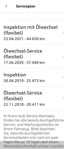

Guten Abend... Ich habe mal ne Frage an die Fachleute... Mein A5 ist BJ. 05.2017, 2,0TFSI
Ich habe jetzt 53k auf der Uhr und laut Anzeige war jetzt eine Inspektion fällig. Ich war heute beim Service und beim Abholen stellte ich fest, dass nur Bremsflüssigkeit, TÜV/AU und ein paar Beanstandungen gemacht wurden.
Da letztes Jahr im April ein flexibler Service mit Ölwechsel bei 44500 km durchgeführt wurde, habe ich jetzt mit 53100 km ein neues Inspektionsintervall von 6900 km (bis 60.000 km) und Ölwechselintervall von ca. 17.000km.
