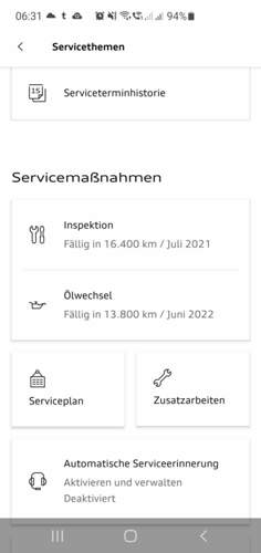

Hallo!
Danke für die Antwort, aber den Bremsflüssigkeitswechsel haben die jetzt bei der Inspektion nach 2 Jahren schon mitgemacht!
Die haben einfach nur den Inspektionsintervall auf ein Jahr verkürzt!
Was steht denn im Bordcomputer?
Direkt nach der Wartung stand da, dass der Wagen in 1 Jahr oder 30000Km zur Inspektion und in 2 Jahren oder 30000Km zum Ölwechsel muss!
Aktuell steht jetzt da:
Inspektion fällig in 29500Km / April 2022
Ölwechsel fällig in 26500Km / Dezember 2023

Da stimmt was nicht. Ok das mit der Bremsflüssigkeit hat sich geklärt, aber jährliche Inspektion kann nicht sein.
Ich würde die Audi Hotline anrufen und mir das schriftlich vom Autohaus geben lassen. Kann ja nur ein Irrtum sein.
Ist nach dem ersten Service leider aber so.
War bei meinem S5 TFSI B9 und meinem A6 55TFSI ist es jetzt auch so.
