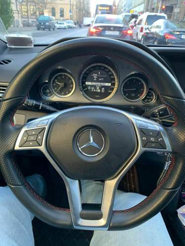

Ein Bild davon
Und wo ist da jetzt die Öl Temp? Da zeigt es die Wassertemperatur an.

Gerade eben fotografiert
@Arad1978 schrieb am 13. Dezember 2019 um 15:58:33 Uhr:
Nach welcher Fahrtzeit/Strecke/Fahrprofil? Das ist ja noch nicht mal aufgetaut. 😉
Gruß Metalhead
