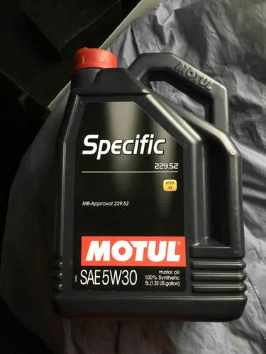

Hallöchen,
ich habe mir wieder 10l von dem Modul nach MB 229.52 bestellt.
5 Liter kosten mich gerade einmal 37 Euro, daher warum sollte ich wechseln.
Viele Grüße
Marcel

Nabend,
nun es gibt sicherlich günstigere aber ich habe schon lange und bei vielen PKW das Motul im Einsatz und warum soll ich wegen den paar Euro auf einmal wechseln.
Eine E-Klasse ist auch nicht das günstigste Auto, trotzdem fahren wir es 🙂
Alles eine Ansichtssache und es ist gut wenn die Werkstatt gleich auf den ersten Blick sieht, dass es sich um ein Öl nach 229.52 handelt.
Viele Grüße
Marcel
