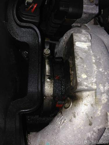

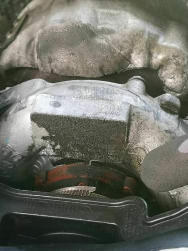

Da ich meinen kraftstofffilter demnächst wechseln will habe ich mir den verbauten im Motorraum angeschaut.
Dabei habe ich erschreckend festgestellt, dass an dem Turbolader (Verbindungsstelle zwischen Turbo und Geweih von den Luftfiltern) sich Öl und dreck angesammelt hat.
Wodurch kann das kommen?
Hat jemand ähnliche Probleme gehabt?
Habe ich schlimmeres zu befürchten?
Für jeden Hinweis währe ich dankbar.

Fahren ist kein Problem, mach dir kein Kopf.
Auf dauer ist es aber nicht gut wenn permanent Öl da tropft: etwas tiefer unten befindet sich der Stellmotor für die Drallklappen im Ansaugtrakt. Irgendwann kann er wegen dem Öl kaputt gehen (Thema EKAS Stellmotor).
Wenn Du den Kraftstofffilter wechselst dann neue Dichtung für den Turbolader einbauen. Eine zweite (kleinere) Dichtung für die Kurbenwellenentlüftung ist auch dort verbaut. Solltest Du auch tauschen. Bei mir war diese komplett lose (ist auch nur eingesteckt). Teilenummer kann ich noch raussuchen.
Aber vorsicht, es darf kein Dreck in den Turbolader gelangen. Also vor dem Ausbau alles saubermachen.

war bei mir auch. Ich hatte die Schlauchschelle festgezogen, weil sie lose war. Seit dem, ca. 8000 KM, ist jetzt alles trocken geblieben.

Neue Dichtung rein, am Besten bei jedem Kraftstoffilterwechsel.

Klar weil die Dichtung dahinter nachgegeben hat.
Die Aufnahme ist dort so dünn, dass irgendwann was bricht, dann ist ein neues Hirschgeweih fällig.

Habe heute nochmal im Internet weiter geforscht zu dem Problem.
Habe herausgefunden das es noch eine andere Teilenummer für die dichtung gibt. Wahrscheinlich überarbeitete Version.
Dichtung Turbolader A 642 094 04 80
Habe diese jetzt auch mal bestellt um die beiden Dichtungen zu vergleichen.

Hab im Juni 2016 getauscht ... bis jetzt dicht geblieben.

Ich denke die beste Möglichkeit ist das von einigen Usern hier, das man ein Abtropfblech dazwischen montiert, damit kein Öl direkt auf den Stellmotor tropft....
Werde ich auch wenns wieder wärmer ist einbauen, auch wenns grad dicht ist...

Die Schelle beim OM642 ist "der Gürtel zum Hosenträger".
Sauber ausgelegt kommt so eine Verbindung ohne Schelle aus. :D
Vorsicht bei zu starkem Verspannen mit der Schelle: das Material vom Hirschgeweih verträgt keine allzu große Dehnung.
