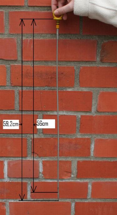

Die Ölstandsleuchte geht so früh an weil bei dir der Ölpeilstab einen falschen Ölstand anzeigt.
Der modifizierte Peilstab hat die Teil Nr.: 55200224 und die Katalog Nr.: 6 58 101
Interessant. Welche Baujahre betrifft das denn?

Das betrifft den Astra MJ 05, Vectra und Signum MJ 04-05
Ab folgenden Fahrgestellnummern wurden andere Peilstäbe eingebaut.
Rüsselsheim: W0L0ZCF6851009215 (20.09.2004)
Antwerp: W0L0AHL3555031383 (24.09.2004)
Bochum: W0L0AHL3552031550 (29.09.2004)
Ellesmereport: W0L0AHL4858019063 (29.09.2004).

@christian 17
Hallo danke für die Antwort was heisst ein Falscher ölmessstab ist jetz wenn die Lampe angeht zu viel Öl oder zu wenig Öl drinne??
Gruss klär mich mal auf
Ist jetzt das erste mal, daß ich das bestätigt sehe.

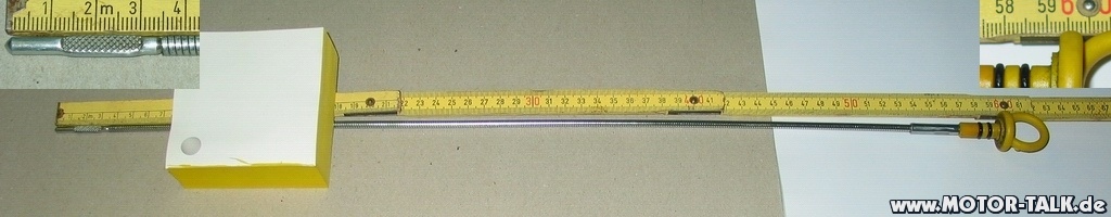

Über unterschiedlich lange Peilstäbe war ja hier schon öfters spekuliert worden, beispielsweise in "Wie lang ist Eurer???" oder "Öl-Peielstab - der Falsche???".
Gemäß FIN ist bei mir bereits der modifizierte Stab verbaut. Die Ölmangelleuchte hat trotzdem schon aufgeleuchtet, als am Stab die MIN-Markierung noch lange nicht erreicht war. Komisch, oder?
Mein Stab (Anhang) entspricht von der Länge her eher diesem, der Falsche dürfte dieser sein. Anscheinend ist nur der Ablesebereich verschoben.
Zum Ölverbrauch: ein Liter zusätzlich auf 60.000 km für den Z19DTH, da will ich mal nicht meckern. :)
EDIT: paar Links ergänzt.
