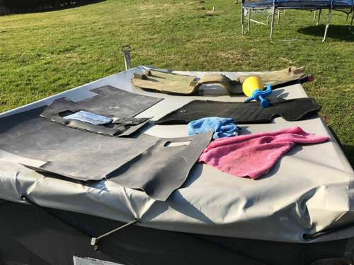

….. du musst die Flüssigkeit so gut wie möglich aus dem Schaumstoff heraus zu drücken. Aufgrund des Zusatzes in der Kühlflüssigkeit verdunstet das nicht. Das verhindert nämlich der Zusatz.
Evtl mit dem kärcher richtig ausspülen und dann trocken lassen….
Ich bin vielleicht 6 Wochen damals mit der nackigen Karosserie herum gefahren, aber das war im Sommer….
Gruß der sachsenelch

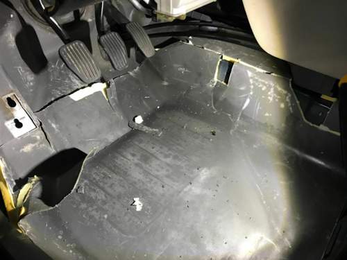

Genau, die Flüssigkeit wandert unter die Dämmung. Ich habe Die Dämmung großflächig ausgeschnitten und mit dem Teppich zusammen mit dem Hochdruckreiniger bearbeitet. Paar Tage trocknen lassen und wieder rein damit.
Es gibt wohl kaum einen 850/V70 Fahrer, der das Problem noch nicht hatte
Hier auch. Ich auch rausschneiden, kärchern und danach auf der Fußbodenheizung ( war später Herbst)4 Tage mit entfeuchter zusammen getrocknet.

Was ich nun gemacht habe, für den/die nächste der das hier per Google findet:

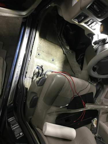

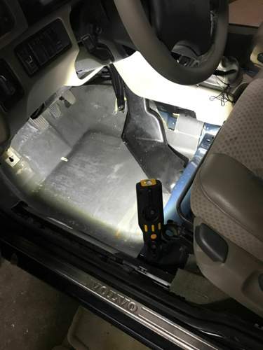

  • Fahrersitz hochklappen. Drei Schrauben ganz los, die hinten links nur lockern, dann bleibt er in Position. Die Kabel unten ab (Airbag! bei einem mechanisch ausgelösten Seitenairbag wohl entsprechend sichern)
  • Fußstütze rausnehmen. Habe sie losbekommen, indem ich mit einem Hammer von oben, zur Straße hin draufgeklopft habe
  • Plastikleiste an der Tür raus, ist nur eingeclipst
  • Teppich raus. Feste ziehen und umknicken, ist störrisch, unter den Plastikverkleidungen am Rand kann man ihn einfach rausziehen, ist nur gesteckt.
  • Schwarze Metallstrebe in der Mittelkonsole abschrauben und den schwarzen Luftkanal entfernen, ist oben nur gesteckt (beim Zusammenbau habe ich dann ein Stück Pappe untergelegt, dass er sich nicht nach unten durchbiegt)
  • Schaumstoff rausschneiden

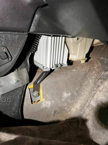

  • Wärmetauscher wie hier beschrieben wechseln: https://www.youtube.com/watch?v=9tsdDP3jfr8
Trocknen und reinigen steht dann noch auf dem Programm.

Wärmetauscher wechseln ist auch nur so semi-geil wenn man einen Verstärker verbaut hat…..
