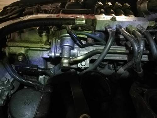

Ich habe mir vorgenommen wieder meine Drosselklappe mit einem Lappen zu putzen und habe gemerkt, dass sie total verölt ist, als ich den Filter rausnahm konnte ich mit der Taschenlampe erkennen, dass im Krümmer, da wo die Drosselklappe ist ne menge Öl drinn schwimmt. Ich kann mir nicht erklären wie es da reinkommt. Das öl schimmert grünlich, was mit dem Servolenkungsöl ähnelt, wenn es zusammen mit Kühlwasser vermischt ist. Meine Fragen sind.
1. Muss Öl im Krümmer sein? Wenn nein woher kommt es?
2. Ist die Servolenkung irgendwie mit dem Krümmer verbunden?
Ich muss sagen, dass ich auch bemerkt habe dass mein Motor mehr Benzin schluckt als sonnst und die Abgase nach verbranntem Öl richen. Kann es sein dass es an dem Öl im Krümmer liegt?
Ich würde mich über eine Antwort freuen ^^

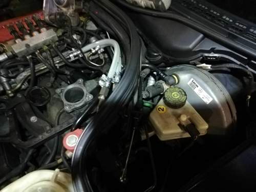

Hey Leute,
also das mit dem Öl war wohl ne Schnappsidee. Als ich die Ansaugbrücke gereinigt habe roch es nach benzin war zwar etwas schmierig aber sehr wenig.
Darauf hin bin ich Probe gefahren und es hat sich wieder gefüllt. Nach der Aussage in einem Forum, können folgende Ursachen in Frage kommen. Unterdruckschlauch oder Einspritzer. ich tippe auf defekten Einspritzer.
Ich werde am Sammstag alles ausbauen und mir die mal anschauen. Falls ihr noch Ideen habt woran es liegt, wäre es nett wenn ihr das hier kommentiert.
Wie gesagt ich habe einen CLK C208 Bauj. 1998 Kompressor mit einem 192 PS Motor. Die genaue Bezeichnung habe ich grad nicht parat ^^
Viele Grüße

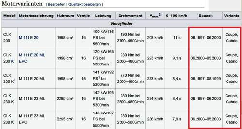

Ui, da fehlten wichtige Fakten.
Schon alleine 193 PS und 197 PS ist wohl ein Unterschied. Dieser liegt auch in der Art des Kompressors.

Wenn er kein Leistungsproblem hat, nicht mehr Sprit braucht als sonst und keinen übermässigen Ölverberbrauch, dann lass die Finger von einer Reparatur. Es gibt keinen "defekten Einspritzer". Es gibt allenfalls eine defekte Kraftstoffpumpe, die bei dir sicher funktioniert, einen defekten Druckregler, der sich aber im Kraftstoffverbrauch oder der Leistung bemerkbar machen würde. Es könnten auch Einspritzventile defekt sein, aber da gilt das gleiche wie für den Druckregler.
Das es bei dir ohne Drosselklappe nach Benzin riecht ist wohl normal, schließlich sitzen im Ansaugkrümmer auch die Einspritzventile, da diese Motoren eine Saugrohreinspritzung haben. Der leichte Ölfilm kann z.B. vom Komressor kommen, oder der Kurbelgehäuseentlüftung. Aber .... und da sei mir bitte nicht böse, bist du nicht qualifiziert genug, einen Defekt von einem normalen Verhalten zu unterscheiden.
Deswegen mein Rat: Laß das mal einen versierten Fachmann sehen, oder baue zusammen und lass gut sein.
Wenn du keine Probleme hast, dann schaffe dir nicht welche durch eine Laienreparatur aufgrund kruder Forenaussagen wie "defekter Einspritzer."

@Leichtmetall schrieb am 26. Mai 2021 um 09:33:37 Uhr:
Aber es sind 192 PS? Dann müsste es ein 200er Export(Italien/Griechenland) sein.

Und ja, habe mich bei der PS-Zahl vertan, aber das spielt ja keine Geige, ob 2 oder 2,3 Liter Kompressor.

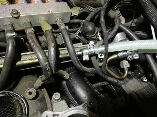

Naja, sei es keinem übel genommen wenn man sich selbst dran macht. Dennoch sollte man, bevor man eine Schraube öffnet, wissen was man tut oder erwartet (alte Schrauberregel). Auch sollte man sich im Klaren darüber sein wie der ganze Kram aufgebaut ist (Stichwort Servoöl). Zuletzt sollte man auch überhaupt ein Problem haben (nicht nur einen Blick in die Spinne werfen und die Nerven verlieren). Das sehe ich hier auch nicht (mit allem Tespekt).
Die EINSPRITZDÜSEN haben exakt 2 Dichtungen: Eine innen im Sitz zur Spinne, eine außen zum Spritverteiler. Ist erstere defekt passiert eigentlich gar nichts außer ggf. Falschluft. Ist zweitere defekt spritzt Benzin nach AUßEN. Es ist demnach eher unwahrscheinlich das Benzin in die Spinne läuft. Zudem wäre außen alles nass. Nehmen wir aber mal den unwahrscheinlichen Fall an das es so ist: Mit zusätzlichem Sprit in der Spinne liefe die Karre "eher unrund".
Warum man die Düsen reinigen will verstehe ich auch nicht so ganz, da wenn zu, die Karre ebenfalls unrund liefe - logisch. Was eine verstopfte Düse mit Sprit zu tun haben will verstehe ich nun wirklich nicht. Ist sie jetzt zu oder nicht...oder was?
Demnach spekuliere ich mal ganz wild und benenne den Grund der für 99,9% der Fälle für den Dreck in der Spinne sorgt: Öl aus dem Ansaugtrakt. Das ist übrigens bei JEDEM Kompri M111 so, also keine Angst.
Natürlich riecht es darin nach Sprit, da ja das Motoröl ebenfalls nach Sprit riecht. In dem Fall ist der LMM auch eingenebelt sowie der Rest vom Trakt auch. Da ist das Problem gelagert (wie oben bereits geschreiben) und da muss man ansetzen. Ich vermute Kurzstrecke und etwas altes Öl.
Nur bitte eins nicht (dann werde ich sauer): Irgendein Zeug von einer verdreckten Düse oder einer defekten Dichtung als Lösung schreiben - das ist dann gespielte Rechthaberei ohne technischen Hintergrund.
Sofern überhaupt nennenswert viel Öl in der Spinne ist. Beratung genug?

das Kurbelgehäuseentlüftung habe ich geprüft alles ok vom ersten Eindruck Schläuche alle top sauber und das Restöl fliest im unteren Schlauch normal wieder zum Ölbehöter ab.
Ich habe jedoch einen Öldeckeltest gemacht und einen Überdruck festgestellt, dass ist jedoch nicht bei Betriebstemperatur getestet. Wegfliegen tut der Deckel aber nicht. Zumindest bläst der Motror odentlich Luft durch, merkbar wenn ich auch die Hand da vor halte.
Am Wochenende nehme ich die Einspritzer raus und schaue sie mal an.
