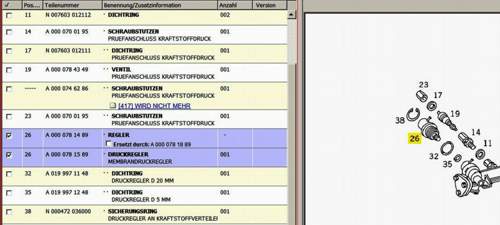

Hallo Mike,
Ich wollte dich fragen ob du weiß, ob der Kraftstoffdruckregler für den CLK C208 136PS auch für meinen CLK C208 192 PS (M 111.944 )
passen würde? Ich habe mir überlegt den Kraftstoffdruckregler auszutauschen, leider gibt es den nur für das Model für 136PS mit 3,8 BAR Druckregelung. Eine Telenummer habe ich auch nicht, um danach zu suchen.
Ich habe mir die Kompatibilität zu den anderen Mercedesmodellen angeschaut und ein Kompressor Modell gefunden, welche ebenfalls 192 PS hat, was jetzt nicht heißt, dass auch der Motor gleich ist.
Naja auf jedenfalls finde ich nur für das erste Modell einen Kraftstoffdruckregler.
Viele Grüße,
Gera
Wenn deine Aussage... Zitat:
"Die WIS/EPC habe ich bereits".
stimmen sollte,
warum benutzt du die im EPC angezeiten OEM-Nummern nicht für deine Suche ???
"Eine Teilenummer habe ich auch nicht, um danach zu suchen". 🙄
https://www.ebay.de/itm/384252685116?...
Ich bin dann mal weg und bleibe ersteinmal verschollen... 😮
1
danke dir xD ich schau mal ob ich es jetzt finde.
Wieso verschollen? Fährst weg so lange die Inzidenz unten ist :-D?
Also nach der WIS habe ich die Teilenummer eingegeben und nichts gefunden. Ich finde nur Druckregler für das andere Model. Was würde passieren wenn ich den einbaue? ich meine gelesen zu haben, dass mein Model auch einen Druck von 3,8Bar brauch oder denkst du es könnte nicht passen?
Bei Mercedes bestellen will ig auch nicht die verlangen bestimmt das doppelte xD
