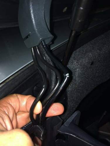

Guten Abend zusammen,
mein Name ist Dirk und ich bin seit vorletztem Wochenende Besitzer eines CLK Cabrio BJ 2001. Nachdem ich hier schon einige Zeit passiv mitlese, melde ich mich mal aktiv zu Wort. Wie in der Überschrift genannt, habe ich ein kleines Problem mit Verdeck. Die Suche ergab einige nützliche Hinweise, jedoch konnte ich das Problem nicht lösen. Im Kern ist das Problem, dass die Kontrollleuchte im Verdeckschalter bei geschlossenem Verdeck nicht aus geht und beim Anfahren das akustische Warnsignal kommt. Ebenfalls lässt sich der Kofferraum nur über den Notschlüssel öffnen. Ist das Verdeck geöffnet, ist alles normal. Das Verdeck lässt sich elektrisch öffnen und schließen. Ich habe dank der Hinweise im Forum bereit folgendes geprüft:
Mircoschalter Verdeckrahmen an Verdeckdeckel --> Widerstand 0 / unendlich
Mircoschalter Verdeckdeckel an Rahmen --> Widerstand 0 / unendlich
Pendelschalter Verdeckgestänge links --> Wiederstand 0 / unendlich; 0 / unendlich
Schiebeschalter Hydraulikzylinder links --> Wiederstand 0 / unendlich; 0 / unendlich
Microschalter Scheibenrahmen --> nicht gemessen, aber beim öffnen löst er aus, die Scheiben fahren runter.
Des weiteren habe ich die Batterie mehr als 12h abgeklemmt, um das Steuergerät zur reseten.
Auch habe ich den Kabelbaum zum Kofferraumdeckel an dem Knickstellen geprüft.
Leider waren alle Maßnahmen bisher ohne Erfolg.
Hat wer noch eine gute Idee?
Viele Grüße aus Esslingen
Dirk

Meistens ist es dann doch das Kabel vom Verdeckkastendeckel (Verdeckverriegelung Stoffhaltebügel) zum Steuergerät ,
Hier im Forum schon mehrfach beschrieben.
Das Steuergerät bekommt die Verschlussinfo nicht und Quitiert das Verdeckschließen nicht, so das zwar das Verdeck auf und zu geht aber alles nach "Verschließen Verdeck hinten" (z.B. Kofferaumentriegelung) nicht mehr Funktioniert.
Teste den Microtastereingang direkt am Verdeck-Steuergerät (K52) Eingang 29 (Entschalter Stoffhaltebügel verriegelt S84/16).
Verriegelt }> Bei Zündung aus und Kabel vom Steuergerät getrennt 0-5 Ohm gegen Masse / bei Zündung ein und Kabel mit Steuergerät verbunden , 0-1 Volt gegen Masse.
Entriegelt }> Bei Zündung aus und Kabel vom Steuergerät getrennt >20KOhm gegen Masse / bei Zündung ein und Kabel mit Steuergerät verbunden , 11-14 Volt gegen Masse.
Wenn Verdeck verriegelt oder nicht, immer >20KOhm und 11-14 Volt , hast du das Problem im Kabel oder der Microtaster hat sich so verstellt das er immer offen ist.

Das war bei mir auch der Fall als ich den Kabelbruch hatte.

Also ich habe mein Problem tatsächlich lösen könne.... Kabelbruch, beifahrerseitig direkt im Knick vom Scharnier des verdeckkasten
