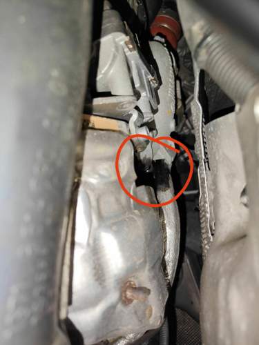

Ich habe heute verbranntes Öl gerochen. Als ich vorhin näher nachgeschaut habe, sah ich das Öl auf der Beifahrer Seite austritt. Wo genau konnte ich noch nicht sehen weil es bereits dunkel war aber ich schaue morgen mal genauer nach.
Man hörte aber das es immer wieder tropfte auf eine heiße Stelle und es riecht halt verbrannt. Wahrscheinlicher Krümmer ?
Hat jemand vielleicht schon einen Tipp was es sein kann ? Hab hier öfter was gelesen von VDD..
AGR wurde über Rückruf gewechselt, ASB ebenfalls gereinigt. Ölwechsel auch frisch.
Ist ein 535d VfL 2013 mit 205000km
Bin über jede Erfahrung oder Hinweis dankbar

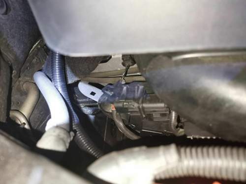

Moin,

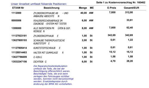

schau mal an der vdd vorallem hinten am Motor nach,, meist ist es da feucht und tropft auf den krümmer, da muss die vdd neu aber am besten direkt den ventildeckel mit tauschen, da dieser auch gerne nen haarris bekommt
Anbei noch ein Bild
Jap, Ventil Deckel ist nicht mehr dicht. Gleich komplett wechseln, nicht nur die dichtung. Nachher wars umsonst und man macht die ganze Arbeit nochmal.

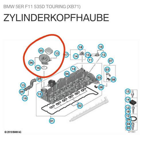

Mal eine Frage an der Stelle diese Ventil Deckel Einheit, BMW nennt es zylinderkopfhaube. Muss man die zwingend original BMW kaufen oder wäre die von Elring auch gut?
Die ist deutlich günstiger als die "BMW" Einheit

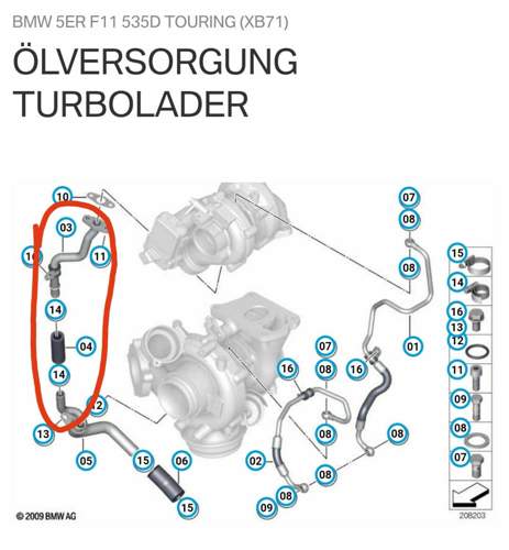

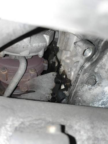

also ich denke das es die Ölversorgung vom Turbolader ist. Mit dem Handy konnte man gut fotografieren unter dem Lader.
Hat sich hier jemand schonmal die Mühe gemacht den/die Lader beim 535d auszubauen ? Wenn ja ich wäre für jede Hilfe dankbar. Im TIS steht das das DDE Steuergerät raus muss. Ist das wirklich so ?
Besten Dank für eure Hilfe
ich denke, dass Du mit dem Teil von Elring nichts falsch machst, Elring beliefert so ziemlich jeden namhaften Motorinstandsetzer mit Dichtungen. Ich kann mir nicht vorstellen, dass die Mist verkaufen. Wahrscheinlich sind die sogar BMW - Zulieferer.
LG
Also die "original" vdd von bmw werden tatsächlich durch elring produziert also denke auch das die in Ordnung sind

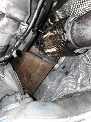

Kommt es wirklich vom Lader? Dürfte so nicht ölen, wie viel haste gelaufen? Kann sonst auch sein dass dein Lader schon die biege macht, würde trotzdem empfehlen von oben alles abzuchecken, ob es nicht doch iwo runterläuft
Ob es zu 100% kann ich natürlich nicht sagen. Ist aber so ziemlich die einzige Stelle im Motorraum wo Öl zu sehen ist und es hat halt genau da stark nach verbranntes Öl gerochen.
Gelaufen hat der 205000km wie oben bereits erwähnt.

Auf deinem letzten Bild sieht es wirklich so aus als ob es am turbo ist, aber auf dem anderen kommts vom Ventil Deckel, vielleicht sifft es da einfach nur runter.
Oder tatsächlich beides undicht
Wegen der zylinderkopfhaube, ich denke auch mit Elring kann man nichts falsch machen, sind ja namhafter Hersteller und auch Zulieferer

Ich schließe mich hier den bisherigen Kommentaren an und möchte dir empfehlen zuerst den Verlust sauber zu lokalisieren und nicht direkt ins leere zu zerlegen.
Aufgrund der Bilder würde ich mir vorrangig die Zylinderkopfhaube genau anschauen.
Alles
gründlich
von oben
und
unten reinigen und dann lässt sich nach einer Probefahrt die Undichtigkeit vernünftig lokalisieren.
Die Ölleitungen am Turbolader sind bei diesen Motoren bisher unauffällig.
