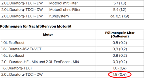

Wieviel Öl muß man nachfüllen, wenn bei einem 2.0 TDCI mit 140PS das Öl am Ölmeßstab halb zwischen MIN und MAX steht? In der Betriebsanleitung steht unter Öl nachfüllen bei dem Motor 1,8l. Das würde heißen, wenn der Ölstand minimal ist, also ganz unten, 1,8l. Würde heißen 900ml bei der Hälfte. Seh ich das richtig?

zum Thema: die Ölmessstäbe sind bei den neuen Modellen sehr großzügig ausgelegt, wenn man nach dem Ölwechsel die angegebene Ölmenge einfüllt ist der Ölstand zwischen min und max, und nicht genau bei max
bei dir ist es daher eigentlich genau richtig, am besten beobachten
zwischen min und max sind es ca. 0,7l, wenn du was nachfüllen möchtest solltest du am Anfang nicht mehr wie 0,2l einfüllen, sonst bist du schnell über max

Ich gebe dir hier schon recht. Normal würde ich, wie auch bisher bei jedem Auto, in 250ml Schritten nachfüllen und sehen wie sich die Sache am Meßstab erhöht. Da wir das Auto aber erst seit Januar haben und ich noch nie Öl bei dem jetzt nachgefüllt hab, hab ich mal in die Betriebsanleitung geschaut und da steht beim Punkt "Öl nachfüllen" für den 2,0 TDCI 1,8l als Nachfüllmenge. Selbst wenn ich jetzt davon ausgehe, diese Menge wäre nachzufüllen, wenn der Ölstand am Minimum ist, wäre die Folge, daß man, wenn der Ölstand in der Mitte des Meßstabes ist, 900ml nachfüllen müßte. Das wäre folglich fast eine komplette Literflasche und das kam mir sehr viel vor! Vor allem wenn man bedenkt, daß insgesamt nur 5,7 Liter Öl drin sind.
Wenn ich das mit meinem BMW vergleiche. Da sind insgesamt 7,5 Liter drin und der Unterschied zwischen Min und Max sind nur ca. 1,4 Liter!

@blendn
Nun glaub' es doch bitte endlich.
Die Nachfüllmenge ist bei dem Ford Focus 2.0L Duratorq-TDCi nun mal so hoch.
Die Angaben in der Betriebsanleitung sind richtig.
Deine mathematische/logische Schlussfolgerung (die Hälfte (bei Ölstand und Menge)) ist auch richtig.
Du musst nicht immer mit Ölstand "MAX" fahren.
