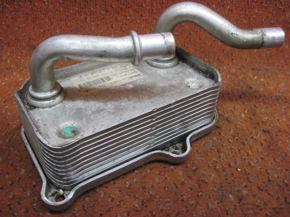

Tippe eher auf Wärmetauscher hinterm Ölfilter.
Was wäre denn schlimmer ? Und kann man diesen Wärmetauscher selber leicht wechseln ? Leider ist das Auto nicht bei mir da es von ADAC abgeschleppt wurde
Die Kopfdichtung wäre teurer. Kann mir nicht vorstellen das bei diesen KM die Kopfdichtung kaputt sein sollte.
Hab diesen besagte Wärmetauscher mal an einem 210er gewechselt, dazu baute ich das Ansaugmodul aus um besser ran zu kommen.
http://www.te-taxiteile.com/.../...fuer-automatik-nach-zuordnung-hella
Nur zum vorgleich.
So sieht das Teil ungefähr aus, dieser ist vom 210er. Der im 211ist schmäler....diese Rippen siehst du hinter dem Ölfiltergehäuse.
Wenn die Kopfdichtung die Ursache wäre, hättest du auch druck im Ausgleichsbehälter.

http://www.ht-onlineshop.de/documents/image/91/91999/IMG-6647.JPG
Ja genau. Hatte ich auf die schnelle nicht gefunden.

So es lag an dem Wärmetauscher. Wurde auch gewechselt. (Fahrzeug ist immer noch in der Türkei)
Leider ist nach dem Austausch noch das "restöl" in den Kühlmittelbehälter rein gekommen. Wie sollte ich das "fachgerecht" raus holen?
