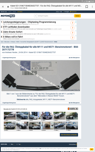

Du nimmst den Stecker am Magneten ab und steckst da die passende Seite deines Ölstoppkabel rein, das andere Kabelende steckst du dann an den Magneten, so dass das neue Ölstoppkabel zwischen dem bisherigen Kabel und dem Magneten ist.

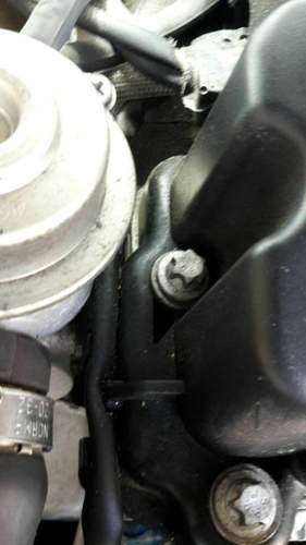

habe mir an meiner CKlasse ( W204 200 K Bj 02. 2009) die Kabel von den Magnetschaltern angeschaut, weill ich sie event. auch wechseln wollte. Ich dachte das es 2 kurze Kabel, mit beidseitiger Steckverbindung sind, aber bei mir sieht es anders aus (siehe Bilder) oder ich habe was übersehen. Das kabel kommt nähmlich von Magnetschalter ( steckverbindung) und geht unter der Motorabdeckung in einem Kabelschacht bis hinten zum Motor.
Muß ich zum wechseln der beiden Kabel diesen Kabelschacht aufmachen und das alte Kabel herausnehmen , das ja dann ca 30cm lang sein müsste oder seh ich da etwas falsch.
Ps. Auf Bild 6 sieht man das schwarze Kabel, das von Magnetschalter kommt und in den Kabeschacht hineingeht.
Würde much freuen auf Tipps zum wechseln.

Hast du überhaupt Ölstoppkabel verbaut? Scheint ja nicht so...
@eThirty9 schrieb am 2. August 2018 um 13:51:33 Uhr:
Es sind noch die Original Kabel, die von Werk aus eingebaut wurden. Auto w204 200k bj 2009.
@Tancos schrieb am 2. August 2018 um 13:57:26 Uhr:
Hi schau mal die Bilder an.
Du musst nur an den Magneten links und rechts abstecken und dann schaust du wo die Kabel an der anderen Seite zum abstecken sind und genau da setzt du die neuen Kabel dazwischen ein.
Das ist alles. ;-)

Danke für den Hinweis. Dachte zuerst das die vorhandenen Kabel gegen die Ölstopp Kabel ausgetauscht werden.
Ist ja dann relativ Einfach, wenn die Ölstopp Kabel nur dazwischen gesteckt werden.
Danke nochmals .
Das ist ne Sache von 2 min. Habe ich vor einem Monat gemacht
