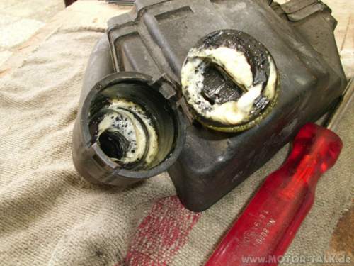

Ist das erst bei den letzten Minus Temperaturen passiert? Könnte die Kurbelgehäuseentlüftung zugefroren sein. Ist so ein Dreieckiger Plastikasten rechts unten am Motor. Das Wasser/ Olschlammassel, friert, die Gase im Kurbelgehäuse können nicht entfleuchen, und drücken über den Meßstab das Öl aus.
Kurbelgehaeuseentlueftung

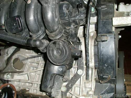

Dies sind einige Fotos die ich versucht habe zu machen :/

Ich "wette" das dein Problem an der Kurbelgehäuseentlüftung liegt.
Möglichkeit1->
Die Entlüftung ist dicht, durch Frost oder anderweitige Ablagerungen. Ergo tritt der Überdruck durch den Ölmessstab aus und drückt das Öl dort heraus. Zieh den Schlauch der Entlüftung ab und versuche ganz vorsichtig mit Druckluft auf Durchgang zu prüfen. (Öldeckel öffnen)
Möglichkeit2->
Die Dichtung des Ölkondensators an der Entlüftung ist undicht. Hab ich auch ist ertmal kein Beinbruch so lange es hier nur "Ölfeucht" ist.
Möglichkeit3-> verlierst du Kühlflüssigkeit? Schau mal bitte in der Öleinfüllöffnung nach sowie im Kühlmittelbehälter ob dort Ölrückstände zu finden sind. Falls nicht kann durch viel Kurzstrecke im Ölkondensator eine Art braune Öl-Emulsion abgelagert sein. Der Kondensator wird in der Regel nicht sehr heiss, so das hier das auflösen sehr lange dauern kann bis sich Wasser und Öl wieder trennen.

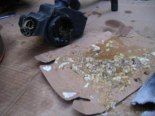

Wenn sich über die Jahre so ein Schmodder ansammelt, und dann gefriert ...😰

Ist das eine kurbelgehäuseenrlüftung @tommel1960 ?
Über diesen schwarzen Kasten wird der Überdruck im Kurbelgehäuse über ein Schlauch zum Luftfilter geführt. Leider sammelt sich mit der Zeit dieser weiße Schmodder, der bei Minustemperaturen gefriert. Ab einem bestimmten Baujahr wurde ne Heizung da eingebaut, die das Zufrieren verhindern soll. (was leider ab und zu auch nicht funktioniert)
Bild ist verkehrt rum , aber Das wäre dann dieser kleiner Schlauch nehme ich an? Der ist auch sehr extrem feucht als wäre das die Quelle des Öls oder halt der Flüssigkeit
Kann man diesen ohne Probleme abziehen und gucken?
