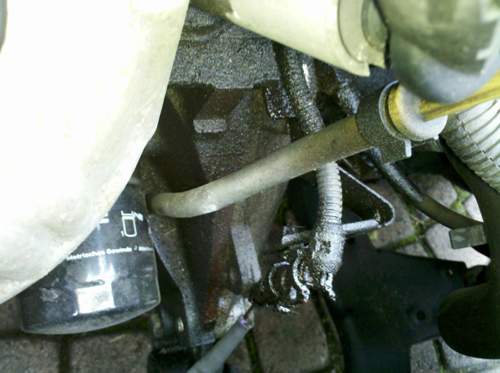

nachdem ich heute mal wieder Wasser & Co aufgefüllt habe, ist mir relativ viel Öl im Motorraum aufgefallen.
Gewiss ist beim nachfüllen schon mal der ein oder andere Tropfen neben dran gekommen aber ich denke nicht so viel.
Kann mir wer sagen ob das "normal" ist oder wenn woran es liegen könnte?
Fotos befinden sich im Anhang.
Geht hier um die 1.6 8V Maschine von 1998 mit 75PS.
Danke und Gruß
Dominik
Img-20120629-153321
Img-20120629-153330
Img-20120629-153335
+2
Hi , kannste doch selber machen , ist nicht schwer , das DIS-Zündmodul abgeschraubt und die darunterliegende Trägerplatte und schon kannste den 0-Ring tauschen .
Der 0-Ring kostet nicht die Welt , ich hatte glaube ich so um die 2,00 € beim foh gelöhnt !
Die Nummer für den 0-Ring ist : 1972943

am 29. Juni 2012 um 14:00
hmmm.
ein bisschen öl ist nicht unüblich.
lässt sich aber anhand der fotos schlecht einschätzen.
mach mal ne motorwäsche.
wenn alles wieder trocken ist kannst du den motor mit "babypuder" bestäuben.
dann siehst du recht gut wo das öl rauskommt.
Der Zeitraum wäre wichtig zu wissen, wann du das letzte mal unter die Motorhaube geschaut und wann dir das aufgefallen ist. Die Motorwäsche ist eine sehr gute Idee, halte mal alles sauber und lass mal den Motor nachdem alles trocken ist, im stand mal an die paar Minuten laufen lassen, dann kannst du sauber Tuch nehmen und an den besagten stellen drüber wischen. Das sollte dir dann das Leck verraten, wenn es eins gibt.

habe denselben Motor und vor ca. einem Jahr dasselbe Problem. O-Ring der Nockenwelle wurde ersetzt, hat mich 20 Euro gekostet und seitdem alles sauber und trocken. :)

wenn ichs richtig im kopf habe, sitzt der ring auf bild 3 rechts neber dem öldeckel? ..dann lass ich das demnächst mal machen.
kann aber weiterhin ohne bedenken noch fahren oder?

immer schön öl nachfüllen, dann macht das nix.

also ich war nun mal in einer freien werkstatt gewesen, wollte mir dort den ring bestellen.
dieser hat nochmals drüber geschaut, und ist tatsächlich der ring verschuldet
..mir hat er nun erzählt, dass man den ring gar nicht benötigt, sondern irgendwelche paste auf silikon basis dafür auch reichen würde.
15-20€ einbau / paste, er empfiehlt das gleich noch zu reinigen für einen eventuellen weiterverkauf, sieht schicker aus..
für die reinigung ebenso nochmal 20-25€, insgesamt rund 50€ dafür, meiner meinung nach ein wenig krass ?
werde mir wohl jetzt den ring morgen beim opel futzi bestellen und denke selbst mein glück mit einem bekannten versuchen
greetz
dominik
Ring drauf und fertig ! keine Paste oder sonstigen teuren Krimskrams...
Richtich , Materialkosten unter 5,00 € und das ganze dauert nicht einmal 20 Minuten ;-) und den Rest kannste dann im Tank gießen , von deinen Kostenvoranschlag .

also ich hab den ring nun, 3.72€ gezahlt beim OH
werd mich jetzt mal dran setzen, die torx raus, kabel ab und dann mal sehen..
http://img717.imageshack.us/img717/2919/dsc00388.jpg
so wie hier sollte der ring sich dann befinden?
Hi , wenn du die trägerplatte abgeschraubt hast , dann siehst du auch wo der 0-Ring hinkommt !
Der 0-Ring kommt in der Nut der Trägerplatte !
