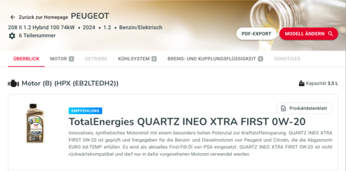

Den Total Ölfinder kann man als Anhaltspunkt nehmen (besser ist die offizielle Auskunft vom Markenhändler):
  • 1.2 PureTech (ICE) = 5W-30 (FPW9.55535/03)
  • 1.2 48V MHEV = 0W-20 (B71 2010)
Dein reiner Verbrenner hat also keine Freigabe mehr für das 0W-20.

Wird bei dem Ölwechsel eigentlich komplett abgelassen? Habe eben mal unter die Haube geschaut und gesehen, dass zuletzt 0W20 eingefüllt wurde.
Bild #211644501
Das dürfte bei den meisten Werkstätten die Regel sein. Ablassschraube raus und dann den Ölfilter abschrauben.
Die geringen Restmengen im Motor machen nichts aus.
