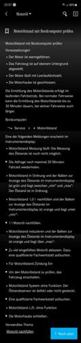

Meine elektronische Öl Anzeige ist ohne Funktion.. in den Einstellungen zeigt es mir einfach nicht den Ölstand an. Egal ob das Auto warm oder kalt ist. Egal ob wärend der fahrt oder im Stand! Es funktioniert nichts! Mach ich da etwas falsch oder gibts nen Trick? Danke schon mal.. Lg

Was wird denn angezeigt im Menü?
Ich weis jetzt nicht genau den genauen satzbau aber ich denke einen Moment Prüfung läuft oder wie dort steht! Bin jetzt nicht im Auto!! Das steht 1 min 5 Min 15 min egal. Passiert nix weiter!!
Kommt da:
"Motorölstand, Messung läuft"
und es passiert nichts?
Ist das Öl warm?
Ja genau das steht da. Es passiert nichts. Egal ob der Wagen warm oder kalt ist! Bin gestern 50 km gefahren und auch da passiert nichts! Weis keiner was oder hatte einer das Problem schon mal?

Da stimmt wohl was mit dem Ölstandsensor nicht.
Da bleibt wohl nur der Gang zum Freundlichen.
Die Wartezeit bis der Ölstand angezeigt ist variiert schon etwas, denke das hängt auch von unterschiedlichen Faktoren ab. 15 Minuten ist aber defintiv nicht normal. Da würde ich beim Freundlichen einen Termin machen...wenn der Stand zu niedrig ist und du es nicht merkst kann es böse enden..:/!

Bei mir wird der Stand der letzten Messung im Menü sofort nach Motorstand angezeigt. Dieser aktualisiert sich dann nach einer gewissen Fahrzeit automatisch.
„Ölstandmessung läuft“ erscheint bei mir nur, wenn ich zuvor die Motorhaube und den Öldeckel geöffnet habe.
Eventuell versuchst Du mal die Motorhaube kurz zu öffnen und wieder zu schließen, vielleicht hilft das.
Ansonsten ist wohl wirklich der Sensor defekt.
Ich Probier dies mal aus! Hab eh bald Ben Termin zum teile Austausch! Da werd ich das vorher auf jeden Fall mit ansprechen!!!
https://moba.i.daimler.com/.../...8df7717f9354ae36530db3aaf-de-DE.html
Motoröl muss min. 60°C haben, daher die Anweisung in der DBA warmfahren.
Motorhaube und alle Türen müssen geschlossen sein.
Motor muss mindestens 120s im Leerlauf bereits gelaufen sein, dann erfolgt die Messung.

Ich habe es mir bisher zweimal vom Display anzeigen lassen und dabei habe ich nur die Zündung eingeschaltet um es auszuprobieren. Hat auf Anhieb funktioniert.
