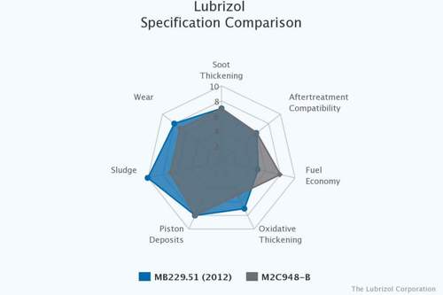

Damit Du siehst, dass das Tool brauchbare Bilder in Deinem Sinne macht, anbei noch ein Vergleich von meinem bisher benutzten 229.51 und einem relativ neuen Ford M2C948-B.
1.) Unterschiede gut sichtbar (transparent)
2.) Ford kümmert sich einen "Dreck" um den Motor und legt vor allem Wert auf den Parameter "Fuel Economie", weshalb es das nur in 5w20 (kotz) gibt, dazu noch ein HTHS von mindestens 2,6 (bei MB 3,5) und fertig ist das spritsparende Dünnöl, was nicht besonders scherstabil ist und am Ende seines Lebenszyklus kaum noch Schmierreserven bei hohen Temperaturen (z.B. Autobahn) hat.... na danke!
MB-vs-Ford
