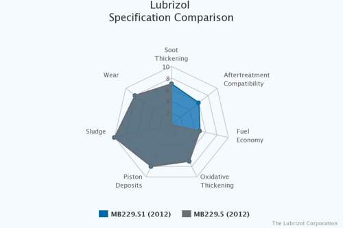

Und wer's nicht glaubt, schaut sich mal den Vergleich im https://online.lubrizol.com/relperftool/pc.html
von 229.5 und 229.51 an und wird staunen, wie identisch die beiden sind, nur Sulfatasche ist beim 229.5 höher, da egal.

Ein Bild sagt mehr als 1.000 posts...
229.5 vs 229.51
@moonwalk schrieb am 22. November 2016 um 16:15:05 Uhr:
Nur, dass das Bild nichts taugt.
@Jupp78 schrieb am 22. November 2016 um 16:24:01 Uhr:
Akzeptiert.
Vielleicht verstehen die anderen alle, warum Du zu dieser Erkenntnis kommst, ich leider nicht und würde mich daher über ein paar erklärende Worte freuen..
