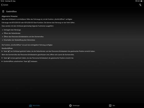

hier ist die Erklärung
@Otto1st schrieb am 16. August 2020 um 19:46:09 Uhr:
Und genau so funktioniert es auch. Aber aufladbarer Schlüssel, weder gehört noch irgendwo gelesen...

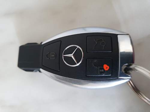

Hallo ich habe auch ein GLC 250 4MATIC baujahr 6/2017 habe 10 Sekunden gedrückt die untere linke Taste öffnen. Es geht kein Fenster nur die Zentralfernbedienung Tür öffnen
Für diese Funktion braucht man Keyless go.
Die Komfortöffnung funktionierte schon bei meinem W210, weiß gar nicht ob da Keyless go schon erfunden war. Und bei meinem aktuellen GLC ohne Keyless go auch.
Wenn das Fahrzeug verschlossen ist, muss man den Schlüssel sehr nahe an den Griff der Fahrertür halten ( nur so funktioniert es) und den Öffnen-Knopf länger gedrückt halten, dann öffnet zuerst die Zentralverriegelung und dann fahren alle Fenster so lange herunter wie man den Knopf drückt. Lässt man den Knopf zwischendurch los, bleiben die Fenster stehen.
