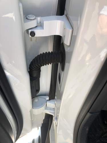

Beim Öffnen und Schließen der Fahrertüre an meinem GLC Edition 1, knackt es mehrfach im Scharnierbereich.
Muss da irgendetwas geschmiert werden und wenn ja, wie ?

Ok, so sieht das hier aus. Türfeststeller/Fangband müsste m.M. nach sich in dem Kästchen befinden. Und wie kann ich das Knackgeräusch abstellen? Die anderen Türen lassen sich geräuschlos öffnen und schließen?
Versuch mal die schwarze Schraube, die auf auf deinem Bild zu sehen ist, anzuziehen. War bei mir auch so bei der Beifahrertür. Alles vorher probiert, überall geschmiert, aber nichts gebracht. Und dann die Schraube nachgezogen und weg war das Knacken.

Der Tipp mit der Stellschraube war erfolgreich und zwar war die Schraube an dem unteren Scharnier. Schraube bis zum Anschlag reingedreht und die Knackgeräusche sind weg.
