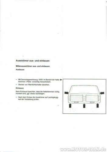

Warum nicht das Ablagefach ausbauen? So schwer ist das auch nicht. Siehe Anhang
Ausbau-mittelausstroemer

Wenn das alles ist - sieht nicht besonders schwierig aus. Das erwähnte Werkzeug ist sicher der übliche Kunststoffkeil zum Abhebeln, oder?
Vielleicht wäre sogar darunter Platz vorhanden, um eine Steckdose einzubauen?
Danke schon einmal.
Gruß situ
Platz für eine Steckdose ist nicht, aber ansonsten ist alles o.K.
Ich denke, ich mach mich da mal ran. Vielleicht lege ich eine Steckdose am unsichtbar geführten Kabel einfach in das Fach - Platz reicht wohl noch. Die 12-V-Strippe beleidigt mein Auge bei jeder Fahrt.
Kann etwas dauern - vielleicht mach ich eine kleine Dokumentation mit Fotos.
Danke und Gruß situ
