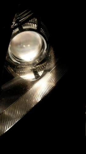

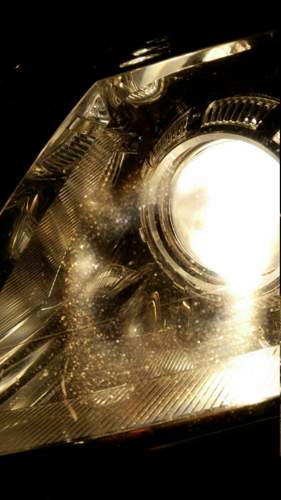

Habe in viele Forum's gesehen das sehr viele W212 das Problem mit dem Ochsenkopf am Scheinwerfer haben.
Bei mir war es extrem.

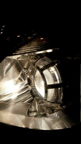

Heute war ich in der Benz Garage und sie sagten mir das es ein Reinigungsset gibt aber können mir nicht versprechen ob es sauber wird. Ich dachte anstatt neue Scheinwerfer zu kaufen probier ich es mal.
Hat zwei Stunden gedauert und die Scheinwerfer sind wie neu. Sie sind nicht eingebrannt , ist nur Schmutz.
Fragt bei Mercedes bevor ihr die Scheinwerfer wechselt.
Ich komme aus der Schweiz und kostete mich 150 Franken, ca.160€
Hier noch Fotos.
Viel erfolg.

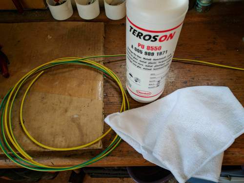

meine erfahrung zu dem thema:
Reinigung selbst durchgeführt - kosten 30€.

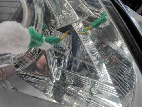

Eines Vorweg die Reinigung wird NICHT durch die Fassung des Abbiegelichts durchgeführt sondern darüber ist ein relativ grosser Spalt wo man super Durchkommt - siehe Bild!
habe mir den Reiniger vom Freundlichen besorgt (Teroson PU 8550) TN A 005 989 1971 ~ 25€
ein neues microfasertuch
2,5mm² Draht.
kleine Stückchen vom Tuch auf den Draht, Mit dem Reiniger getränkt und los gehts mit dem fummeln^^
Zeit ca 30min für beide Scheinwerfer - siehe Bilder.
Übersicht
Vorher
Zugangspunkt

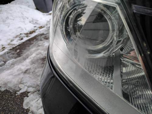

Habe heute festgestellt, daß meine Scheinwerfer auch betroffen sind! Bj.02/12
@Ipser schrieb am 12. Jan. 2017 um 02:52:42 Uhr:
Bitte stell doch mal das ein oder andere Bild von dem Betroffenen Scheinwerfer ein.
So, hier die Bilder. Ich hoffe man kann es erkennen. Danke im vorraus.
Im eingeschalteten Zustand sieht man immer den "Ochsenkopf". Entscheidend ist, ob man das auch ohne Licht noch sieht. Nur dann hast du den Beschlag und somit auch etwas das man entfernen kann.

@Ipser schrieb am 12. Jan. 2017 um 16:46:12 Uhr:
Die sieht man auch im ausgeschaltetem Zustand. Meine Frage ist eher, wo soll ich mit dem draht durch? Die öffnung über dem abbiegelicht habe ich nicht (da kein abbiegelicht?)
Mach doch einfach die H7-Lampe (Abblendlicht) raus. Da müsste ja genug Platz sein. Aber das die Halogenscheinwerfer auch das Problem haben ist mir neu, dachte immer nur Xenon sei davon betroffen.
Da ist doch aber das Glas vor der Lampe. Komme nicht durch.
