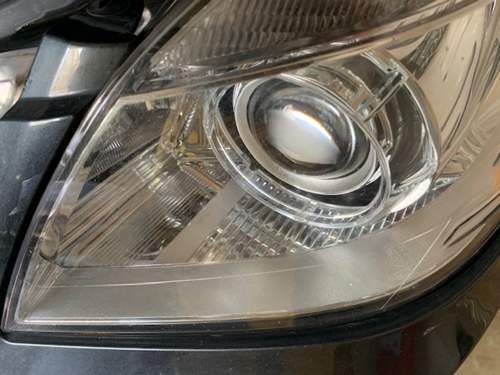

Habe in viele Forum's gesehen das sehr viele W212 das Problem mit dem Ochsenkopf am Scheinwerfer haben.
Bei mir war es extrem.
Heute war ich in der Benz Garage und sie sagten mir das es ein Reinigungsset gibt aber können mir nicht versprechen ob es sauber wird. Ich dachte anstatt neue Scheinwerfer zu kaufen probier ich es mal.
Hat zwei Stunden gedauert und die Scheinwerfer sind wie neu. Sie sind nicht eingebrannt , ist nur Schmutz.

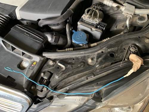

Eines Vorweg die Reinigung wird NICHT durch die Fassung des Abbiegelichts durchgeführt sondern darüber ist ein relativ grosser Spalt wo man super Durchkommt - siehe Bild!
habe mir den Reiniger vom Freundlichen besorgt (Teroson PU 8550) TN A 005 989 1971 ~ 25€
ein neues microfasertuch
2,5mm² Draht.
kleine Stückchen vom Tuch auf den Draht, Mit dem Reiniger getränkt und los gehts mit dem fummeln^^
Zeit ca 30min für beide Scheinwerfer - siehe Bilder.

Vorher

Ich hab mich heute mal an die Entfernung des Ochsenkopfs gemacht. Draht, Isopropanol, Kabelbinder und Microfasertuch.
30 min und der Ochsenkopf war auf beiden Seiten Geschichte!

Hallo Hermann, schau mal auf den ersten beiden Seiten des Themas. Da siehst du wie die nicht durch die Öffnung der Lampe gehen, sondern das oberhalb ein Spalt ist durch den man mit ein wenig Geduld und Fummelei das ganze hinbekommt.
Anders hab ich es auch nicht gemacht.

Habe mir ein Werkzeug aus 2,5 mm2 - Leitung gebaut, am einen Ende eine Schlaufe gebildet, drum ein Stück Mikrofasertuch und das ganze mit Isolierband gesichert. Das Mikrofasertuch hing recht frei dran, deshalb konnte ich bei der Reinigung durch Drehen einiges an Bereich abdecken. Die losen Ecken des Tuchs konnten etwas "schwingen".
Es muss der Rundverschluss am Scheinwerfer geöffnet werden (Bierdeckel-groß). Dann mit dem Draht und dem Tuch dran den Weg suchen, erst wars zum Verzweifeln, wenn man es aber einmal hinkriegt, ist es plötzlich einfach. Leuchtmittel musste ich nicht entfernen, bin durch die Lücke gegangen, siehe Posting weiter oben.
Wenn man am Reinigen ist, etwas vor und zurück, dann den Draht bisschen biegen, und schon erreicht man alle Bereiche.
Anbei ein Foto mit dem Ergebnis.

Nach der Reinigung
