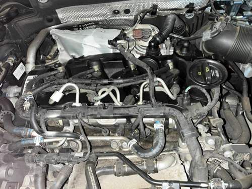

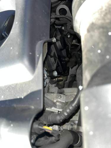

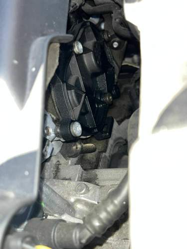

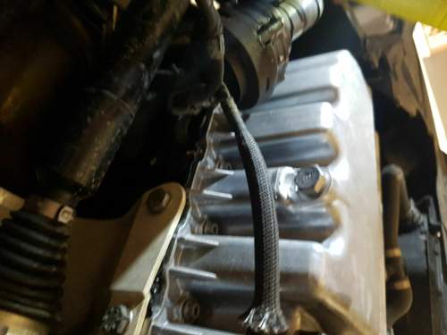

Bin wieder am Ende, habe gerade erst von unten gesehen, dass der irgendwo obenrum ein wenig öllig ist. Kurz vorm Öl-wechsel Intervall, hatte er mir letztens auch Ölstand prüfen angezeigt. Hat jemand einen Tipp? 1.6 TDI Bj: 2015

Also, der schwitzt da oben raus. Sieht wirklich nach Ventildeckeldichtung aus. So sagt es auch der Mechaniker. Warum es auch da am Gehäuse schwitzt wie auf den Fotos davor? Keine ahnung. Wir werden sehen was dabei rauskommt..

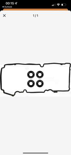

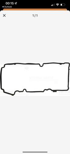

Blöde Frage, was müsste ich jetzt bestellen von den beiden?
Nichts von beiden.
Erstmal eine Dose Bremsenreiniger kaufen und die Stellen bei kaltem (!) Motor reinigen.
Dann nach ein paar Tagen mal gucken wo es raus drückt.
Vielleicht war es doch nur vom nachfüllen.

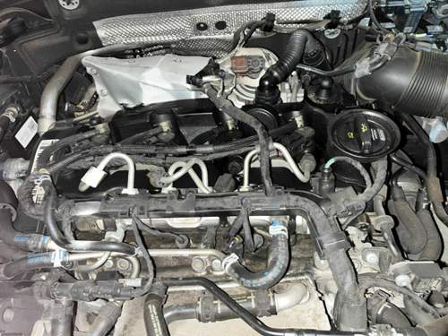

@Adi19 schrieb am 10. März 2022 um 07:37:23 Uhr:
Fotos
Da erkennt mal null, am besten Motorwäsche machen, abwarten bis wieder Öl austritt, und dann ein Detailfoto reinsetzen, wo man etwas drauf sieht.
Lg
Andy
So wie auf dem Bild sahen alle meine in die Jahre gekommenen Dieselmotoren nach gewisser Zeit aus. Würde ich als normale "Betriebsverdreckung " ansehen.
Das kann viele Ursachen haben. Injektoren undicht, Rücklaufleitungen. Halt mal ordentlich sauber machen und nachsehen. So sollte es auf jeden Fall nicht aussehen. Auch unter der Abdeckung soll es sauber sein.
