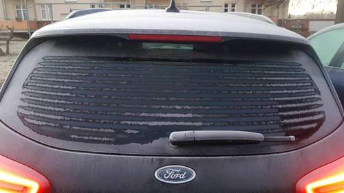

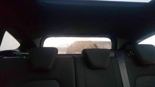

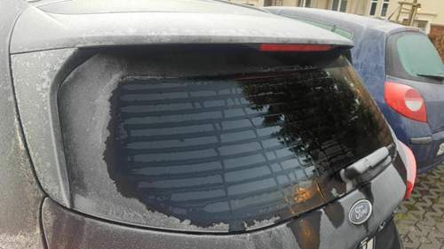

Hallo Zusammen,
bei mir bleibt beim abtauen der Heckscheibe durch die Heckscheibenheizung oben ein Balken gefroren. Ist das Normal? Ich habe gesehen, das darunter eigentlich auch Heizdrähte verbaut sind.

@robba86 schrieb am 11. Februar 2020 um 10:52:10 Uhr:
Wer sagt daß das Heizdrähte sind?
Ist normal.
Das ist eine Antenne.
Das wird die DAB-Antenne sein.
Bei meinem Galaxy war die in den hinteren Seitenscheiben verbaut.
Ist bei meinem genau so! Habe auch DAB.
Ich habe kein DAB, aber bei mir taut es auch an der Stelle nichts ab. Wenn man die Drähte verfolgt, verbinden sie auch nicht die Kontaktleisten am Scheibenrand. Somit denke ich auch, dass es Antennen sind. Störend ist das aber schon. :-(
Die Antennen sind vielleicht schon fix und fertig in der Scheibe drin während des Herstellungsprozesses, egal ob du DAB im Auto hast oder nicht.
Also mich stört es eher weniger.
Ok, Danke euch für die Info 🙂
