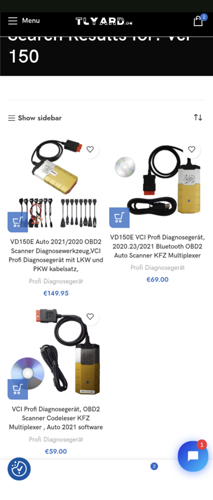

Treibe mich auch gerade auf ominösen Seiten rum. Wenigstens gibt es PayPal. Die Geräte auf dem Foto sollten doch alle Delphi sein?
Screenshot-20250210
Mehr als 60€ sollte das nicht kosten…. 😉
Aber ja, das sind die richtigen.

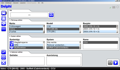

@ProfiAmateur schrieb am 9. Februar 2025 um 12:45:25 Uhr:In den neueren Ausgaben ab 20 oder 21 ist die Verdeckkalibrierung mit drin.
Genial, das funktioniert wirklich. Danke für den Tipp! Ich hätte mir nicht gedacht, dass bei diesen alten Baujahren noch Neuerungen im Funktionsumfang gemacht werden 😮
Da lohnt es sich ja tatsächlich manchmal, auch bei alten Fahrzeugen die neueren Versionen auszuprobieren.
C70-Verdeck Delphi2020

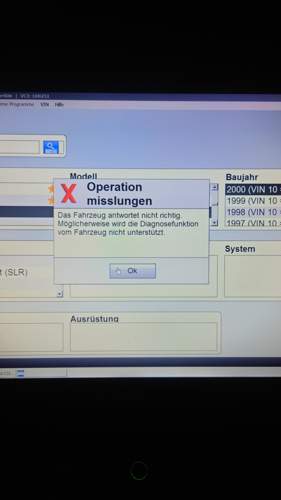

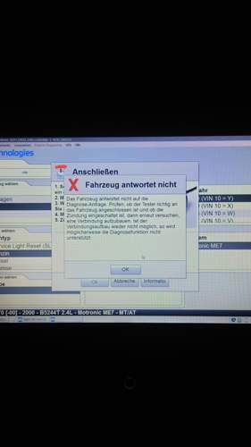

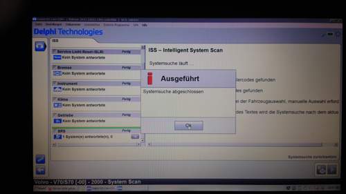

Abend Leute,
Das Delphi ist die Woche gekommen. Da war ich vorhin mal am Auto und habe ernüchternd festgestellt, ich kann NUR auf SRS und Klima zugreifen. Bei einem Komplett Scan nimmt er nur SRS.
Die automatische VIN Suche wird mit Fahrzeug kommuniziert nicht abgebrochen. Die manuelle Eingabe der VIN wird als falsch abgelehnt. Soll das so sein?
Unter eOBD kann ich mir ein paar Werte und Fehlercodes des MSG anschauen und auch löschen. Habe ich ausprobiert, es stand gerade P1171 an.
Alles in allem habe ich den Eindruck, da geht nicht viel oder habe ich noch nicht alle Funktionen gefunden. Oder habe ich ein OBD Problem? Mit Vida kann ich zum Beispiel NICHT auf Klima und SRS zugreifen.

Ich mach nie den kompletten Scan. Immer das, wonach ich suche. Dann komm ich aber auch überall rein.
Die Fahrzeugauswahl mache ich manuell, mit FIN auslesen funktioniert das bei mir auch nicht.
Bei den späten 2000er hilft manchmal den Motor an zu haben. Ist etwas komisch manchmal der Zusammenspiel mit dem Delphi. Bei dem Delphi ist auch noch wichtig das die Firmware passt. Gerade das 2021 Release braucht ein hohes Firmware Stand vom Interface, und meist das Zeug was auch China kommt ist da nicht so dolle sodass einiges Sachen dann nicht funktionieren (z.B. das Blink Protokoll). Daher habe ich aktuell 2 Laptops, eins mit 2015 und eins mit 2022.
Also ich such mir da auch immer einen ab.
Letztlich Auto manuell aussuchen, Steuergerät manuell auswählen, dann ist irgendwo in der Mitte so ein klickbarer Balken. Dort man man den 10-20 Reiter durchklicken und da erscheinen dann die Fehler 😰
