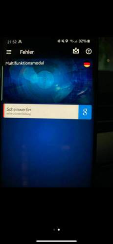

Bitte um Hilfe bei einem Passat B8 Bj. 2019/04 mit High-LED: ich habe einen Fehler „Dynamisches Kurvenlicht“ und das orangene Dreieck mit dem Rufzeichen leuchtet auf. OBD11 erkennt auch den Fehler, kann ihn aber nicht löschen.

In welchen Steuergeräten hast du denn bereits unternehmungen vorgenommen um den FLA freizuschalten?

Erstell bitte mit OBD11 ein Steuergeräte-Backup, was eine Übersicht über alle Steuergeräte darstellen sollte, und stell die PDF hier bereit.

Darf ich bitten mir dabei zu helfen? Wie komme ich zum Backup und wie exportiere ich es als PDF?
Ich habe eigentlich (wissentlich) keine Änderungen in den Steuergeräten vorgenommen ausser den Fernlichtassisten auf „aktiviert“ zu setzen.
Was ich getan habe war testhalber weitere Steuergeräte hinzuzufügen. Diese wurden dann schwarz statt grün dargestellt. Ich habe sie dann alle wieder gelöscht,
Wenn ich den Fehler löschen möchte höre ich ein Geräusch in den Scheinwerfern, dann ist der Fehler sofort wieder da. Kann man ein Backup einspielen, das vor der Änderung automatisch erstellt wurde?

Hier das PDF mit dem Änderungsprotokoll des STG 4B.
Wie man aus allen Änderungsprotokollen eine Date macht habe ich leider noch nicht herausgefunden.
Ich denke das Problem bei mir ist, dass die High-LED keine Grundeinstellung mehr machen können. Um das manuell zu machen braucht es einen Code zwischen 00000 und 65535, den ich leider nicht kenne.
LG und danke an alle für eure Hilfe !

das ist kein vollständiger Autoscan aller Steuergeräte wie von Hadez gewünscht, es spielen mehrere Stg. zusammen,

Ich konnte den Fehler heute löschen - danke für eure Unterstützung !
