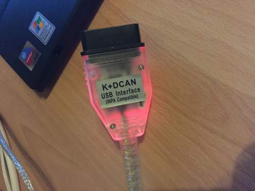

Leuchtet dein Interface oder Blinkt es beim einstecken?
Ja leuchtet..
Muss beim einstecken Blinken und nicht Dauerhaft blinken, hast du noch die Möglichkeit das Interface umzutauschen?
Das Interface muss beim einstecken rot leuchten und muss dann aus gehen.
Erst wenn man mit Inpa ein SG ausließt blinkt es.
Ne umtauschen ist nicht..
Um welches Interface handelt es sich hier ?
Gibt es Bild davon ?
Und wie genau wurde das ganze Installiert ?
Das ist es. War nicht teuer. Etwas um die 35€
