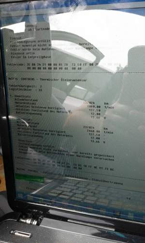

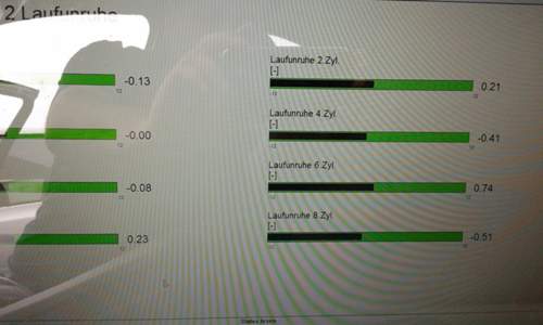

Auch wenn das hier nicht passt weis jemand was das heisst da meiner im leerlauf qualmt.
20150629-111517
20150629-094015
20150629-111354
Wenn es im Leerlauf ist, kann es das AGR sein.
Laufunruhe deutet auf defekte Injektoren hin.
Das musst Du genau analysieren.
Eine Rücklaufmessung der Injektoren machen und auslesen, was dem Motorsteuergerät für eine Außentemperatur gemeldet wird.
