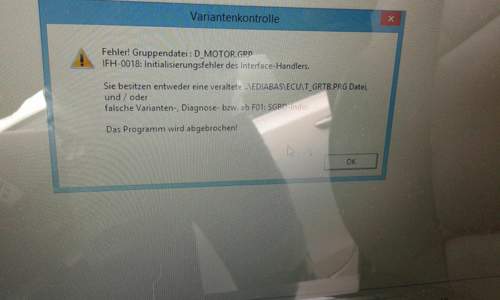

Ja beim Auto gibt es die Probleme wenn er warm gefahren wird und dann beim Leerlauf steht qualmt es hinten.
Beim INPA ist es so dass die Punkte nicht schwarz werden Batterie und Zündung.
Siehe Foto

Wie ist der Ölverbrauch und Kühlwasserverbrauch ?
Und bei Inpa leuchten nur die Punkte wenn es ein gutes Interface ist. Ansonsten eintellungen prüfen.

KGE mal prüfen.
Interface im Gerätemanager prüfen auf Com Port ?
OBD.ini prüfen auf Com Port ?
Beides muss gleich sein.
