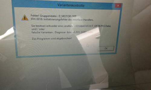

Hilfe mein Inpa geht nicht ....???
@nukigang schrieb am 18. Juni 2015 um 12:16:28 Uhr:
Etwas mehr Info bitte !
20150616-121132
Ich weis nicht warum es nicht geht oder was ich machen soll jetzt........Neu Installieren ist nicht so einfach also ich kann es nicht
@nukigang schrieb am 25. Juni 2015 um 01:57:11 Uhr:
Wenn du ernsthaft Hilfe bei deinen Problemen haben möchtest, warum gibst du dir nicht ein wenig mehr Mühe und beschreibst das Problem?
Wichtig wären folgende Angaben:
Um welches Fahrzeug handelt es sich (Baureihe, Baujahr)?
Welches Diagnose-Interface verwendest du (Hersteller, Variante)?
Wurde die Software vollständig und exakt nach der Installationsanleitung installiert?
Welcher Com-Port ist im Gerätemanager für das Diagnose-Interface gewählt?
Sind die Punkte für Zündung und Batterie in INPA schwarz ausgefüllt?
