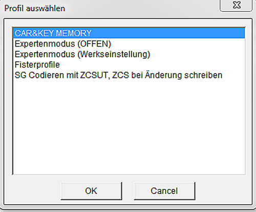

Kann mir jemand helfen, musste mein Notebook neu aufsetzen, jetzt habe ich das Problem, dass meine ganze Software logischerweise weg ist. Jetzt habe ich mir die BMW Standard Tools 2.12 und Rheingold 3.47.30 wieder besorgt und zum Laufen gebracht. FTDI Treiber installiert, COM1 ausgewählt und 1MS gewählt. Nur NCS Expert ist logischerweise noch ohne Profil, d.h. ich kann nicht codieren. Kann mir jemand das Expertenprofil zukommen lassen ? SP-Daten hatte ich gottseidank auf einer externen Platte gesichert (2.55.0). INPA brauche ich nicht, benutze Rheingold für Diagnose. Danke euch
Und geht auch alles ?
Profile
Benötige nur Rheingold und NCS Expert. Rheingold läuft, für NCS Expert brauch ich das Expertenprofil/Expertenmodus, SP-Daten dafür habe ich auch.

Dann schick Team Login an PN
Benötige immernoch die Profile für NCSExpert. Team Login nicht möglich, da es sich um ein offline Notebook handelt, nur für KFZ. Wenn mir jemand die Profile per Mail als Anhang schicken könnte, bitte ich um PN. Wäre echt nett.
@E90Newbie schrieb am 21. März 2015 um 09:22:10 Uhr:
Wenn du Interface von Doitauto oder OBDEXPERT hast ist alles an Software dabei und man muss nicht fragen wegen Profile.
Wenn ich aber ein anderes Interface habe (soll auch so Leute geben) ist es eben vielleicht nicht dabei. Wenn du mir nicht helfen kannst oder willst ist das okay. Aber lass doch bitte diese sinnlosen Antworten, die bringen mir gar nichts. Vielleicht findet sich jemand anderes der mir helfen kann

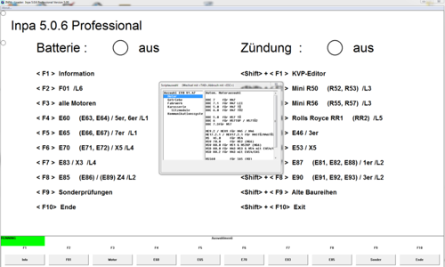

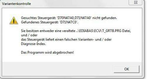

Mal eine Frage meinerseits.
Ich habe nun seit kurzem ein Maxdia Diag2+ Interface mit entsprechender Software.
Leider bekomme ich es nicht gebacken, damit den Fehlerspeicher meines Motorsteuergerätes auszulesen.
Fehlerspeicher von Niveauregulierung usw. klappt alles ohne Probleme, nur beim Motorsteuergerät haut es nicht hin.
Sobald ich in INPA die DDE7 für N47 auswähle, bekomme ich kurz darauf die im Anhang angefügte Fehlermeldung.
Die Datei "d71n47c0.prg" habe ich im Ecu Verzeichnis liegen. Stand 03/2013.
Die "t_grtb.prg" liegt auch dort und ist Stand 10/2013.
Hat jemand einen Tipp wie ich diesen Fehler beheben kann und endlich an den Fehlerspeicher ran komme?
Danke schonmal!

Der fehler kommt weil bei dir die Inpa Scripte für den N47 LCI fehlen. Du musst neue Scripte in Inpa einfügen und Inpa erweitern.
Inpa
D.h. ich muss die E60.ger um die Zeile mit DDE 7.1 usw. erweitern und brauche dann noch die dde71.ipo.
Muss ich dann sonst noch was beachten, oder ist das alles?
