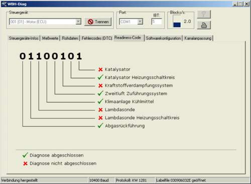

Hi psychoVR666,
lade WBH-Diag Version 0.89 (ca. 1,1 MB) von www.blafusel.de runter.
unter XP geht das ohne Probleme. Ist zwar etwas mager mit der Beschriftung,
geht trotzdem. Auch da musst du dann manuell die Baud auf 9600 und das
Interface auf K-Line ( grüne LED ) stellen.
Mit freundlichem Gruß
VWveteran

So.. Entschuldigung hier für den Leerlauf ..
Die Arbeit und das Laben haben gerufen.
Zwischenstand !
Heute Fehlerdiagnose VIA VCDS Expert inkl. Intervace...
Steuergerät zugriff - erfolgreich !
Fehlerspeicher - Lamdawert ungenügend (Sporadisch) ---> gelöscht
Drosselklappenadapion..
VCDS zeigt mir 3 Messnlöcke..
Ich kann Messblöcke eingeben und Start drücken..
Messblock. 098 für Drosselklappegrungeinstellung mit manueller Gasbetätigung.. (Richtig ??)

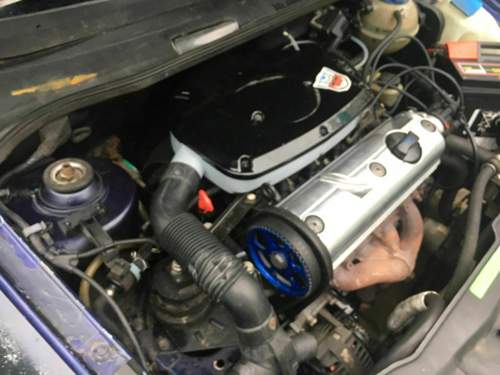

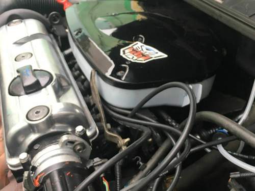

Ich geb nochmal dazu..
Am Motor wurde gemacht.
-Zylinderkopf überholt
-EIN/AUS-lasskanale gesäubert (weder Poliert noch bearbeitet)
-Ventile NEU (eingeschliffen und geprüft)
-Hydrostössel Neu
-Öldruckschalter NEU
-Zündanlage ab Spule bis Verteiler NEU (alle Kabel, Kappe, Läufer, Kerzen)
Kühlmitteltemp 4pol. NEU
Kühlmittelstand 2pol. NEU
Kopfdichtung NEU
Ansaugkrümmerdicht NEU
Ventilschaftdicht. NEU
Abgaskrümmerdicht. NEU
Ventildeckeldicht. NEU
Motor zeigt seit anbeginn - ÖLlampe ROT leuchtend..
Vor und Nach dem Motorüberholen..
Auto lief nache dem ganzen Akt oben NEU
mit 900-1000 U/Min Warm.. Leistung Top ! Drehmoment Hammer !! fürn 1.6 er 😉
Kalt.. Leerlaufproblem aber er lief..
JETZ - IS ALLES SCHEISSÄÄÄÄÄ nach VCDS..
