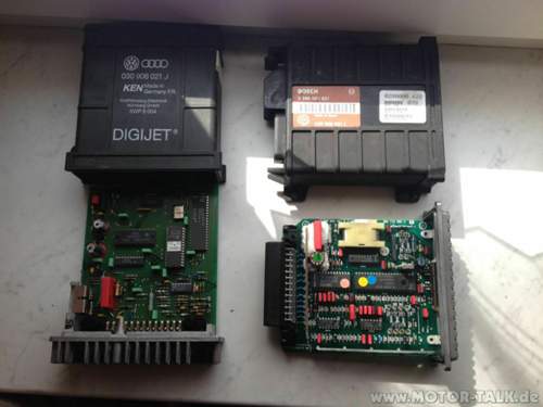

So hab mir jetzt vom Schrott 2 Steuergeräte geholt.
Siehe Bilder. Das Bosch mit der 021J hab ich jetzt drin. Sollte ja das gleiche sein wie meins wo digijet drauf steht.
Ist wohl nur ein anderer Hersteller?
Innen sehen die völlig anders aus.
Das Gehäuse IST auch anders.
Mein altes war durch siehe Foto.
Selbst mit dem neuen MSG ging er sehr schwer an und Drehzahl ging bis in den Keller!
Doch nach ner Weile geht's jetzt wie vorher.
Bin fast der Meinung das Bosch ist besser da er besser die Drehzahl im Stand hält.
